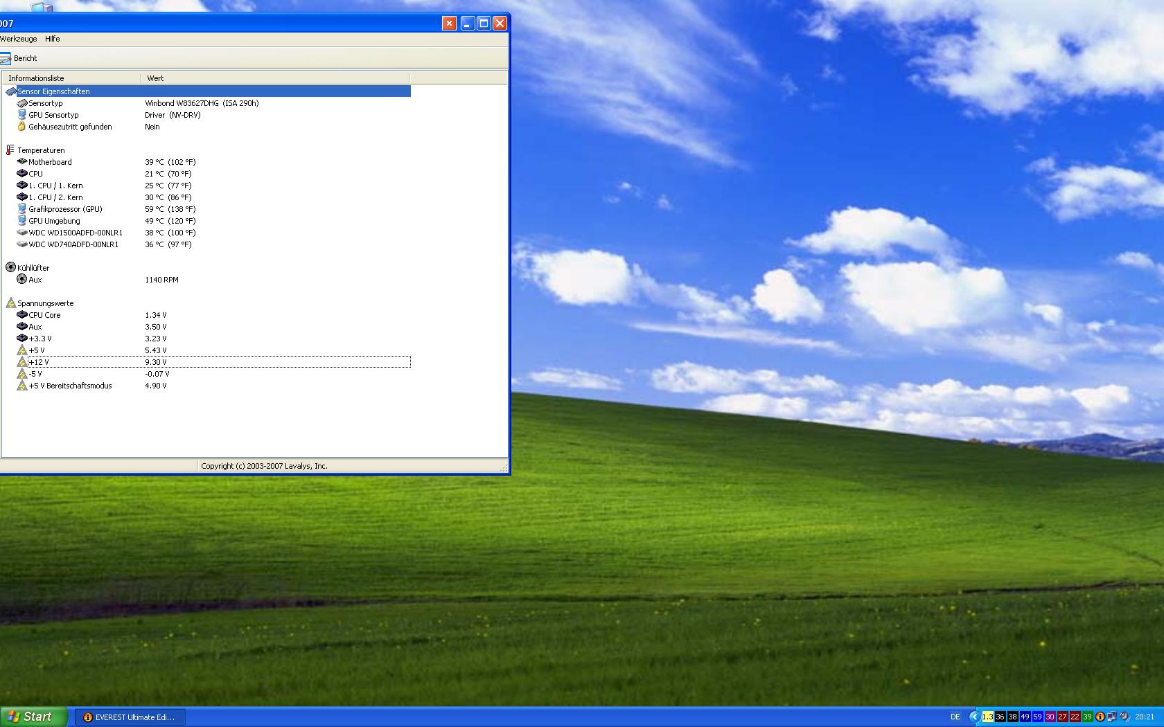

Zu wenig saft auf der auf +12V ?

auslesefehler
bei der spannung würde der rechner netmal mehr anspringen...

gibt es ein tool das es richtig auslesen kann?
ich hab jetzt seit einer woche das problem das games laggen, ich weis echt nicht mehr weiter.

multimeter -.- dsa wäre der EINZIGE zuverlässige weg
Der Jannnn
- Nov. 2007
- 863
es geht um die Spannung nicht um die Ampere...
Ich würde es wenn du wirklich auf Nummer Sicher gehn willst mit nem Multimeter probieren.

hmm....11,56V is aber auch schon eher an der grenze.....

11,56v sind noch in der toleranz der atx-norm, ich sehe da kein problem: http://de.wikipedia.org/wiki/ATX-Format#Spannungstoleranzen

Die Spannung hängt mit den Ampere zusammen. Wenn die Amps nicht ausreichen, wird die Spannung runtergeregelt. Da kommt dann die Strombegrenzung ins Spiel.
