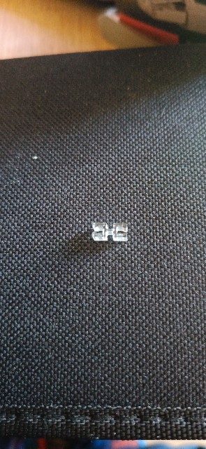

Hallo, möchte den Stecker am Netzwerkkabel tauschen. Ein beiliegendes Teil gibt Rätzsel auf und ist auch im www nicht zu finden.
Es ist zusätzlich neben der Einführhilfe dabei.

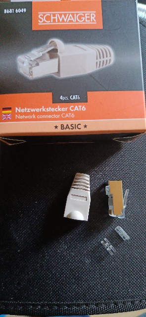

Ist vom Bauhaus.

Das Teil könnte evtl hinter die Einführleiste passen, damit diese nach ganz vorne geschoben wird, so dass pro Loch ein Adernpaar durchpasst.
Hast du denn keine Anleitung dazu bekommen?
Ist das evtl. um die 4x2 Litzen besser auseinander zu halten ...

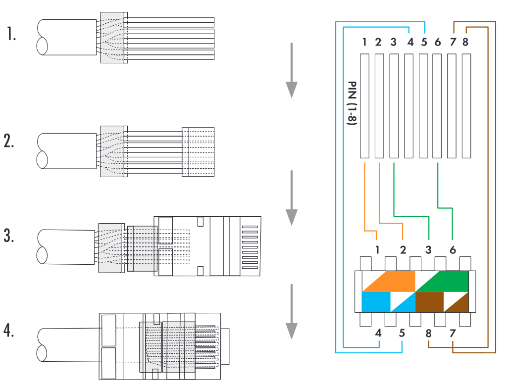

Anleitung? Foto hier von der Rückseite. Könnte mir vorstellen das es wie hier geschrieben zur Trennung in 4x4 Kabel sein könnte.

Gucke mal Hier, da wird der Stecker, dieses „extra Teil“ und die Besonderheiten allgemein sehr gut erklärt!
