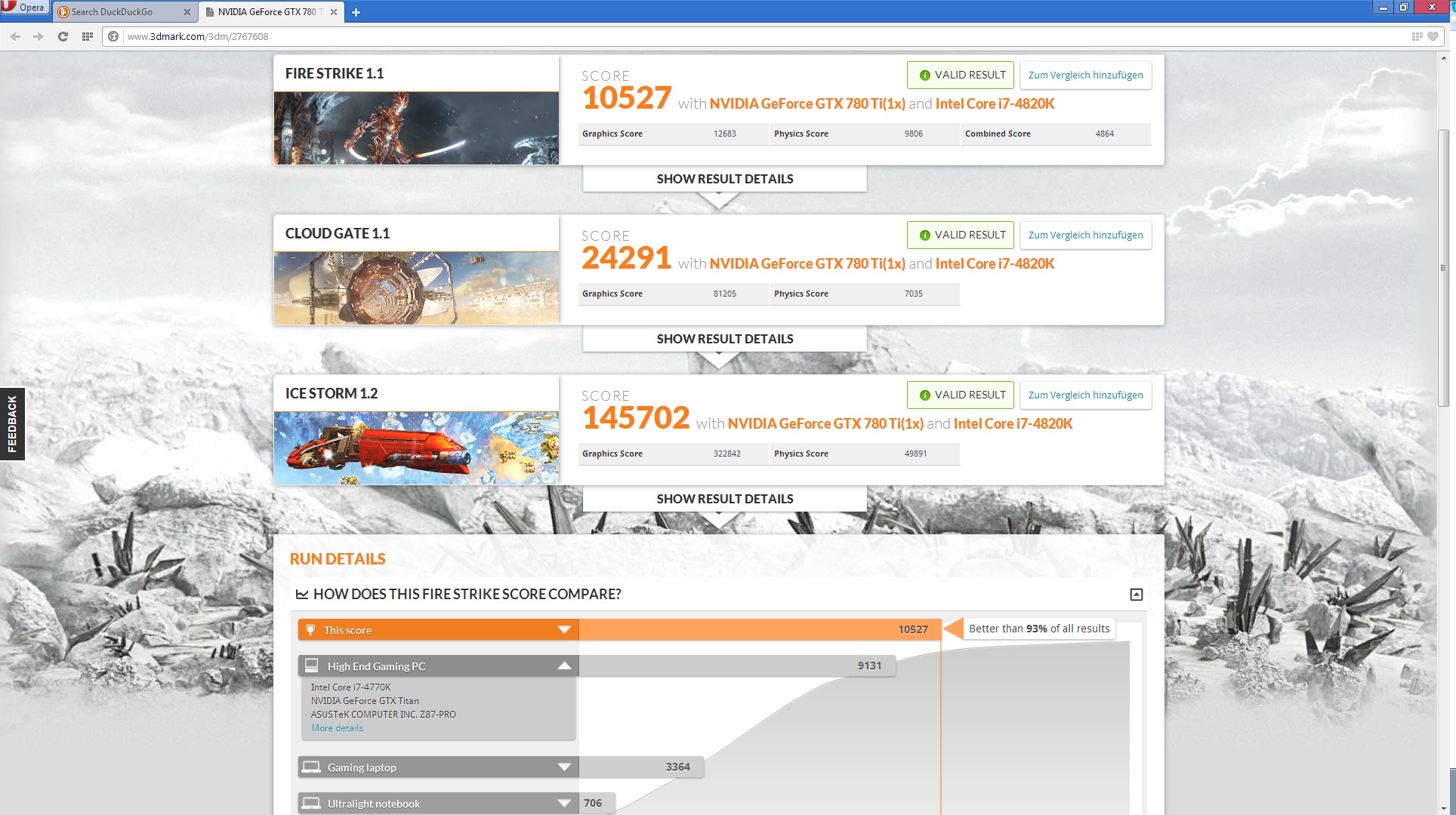

Komm ich vorm WE wohl nich zu, aber dann versuch ich das gern mal.
Schon mal ein Screenshot von 3D Mark Komplett-Benchmark-Reihenergebnis.

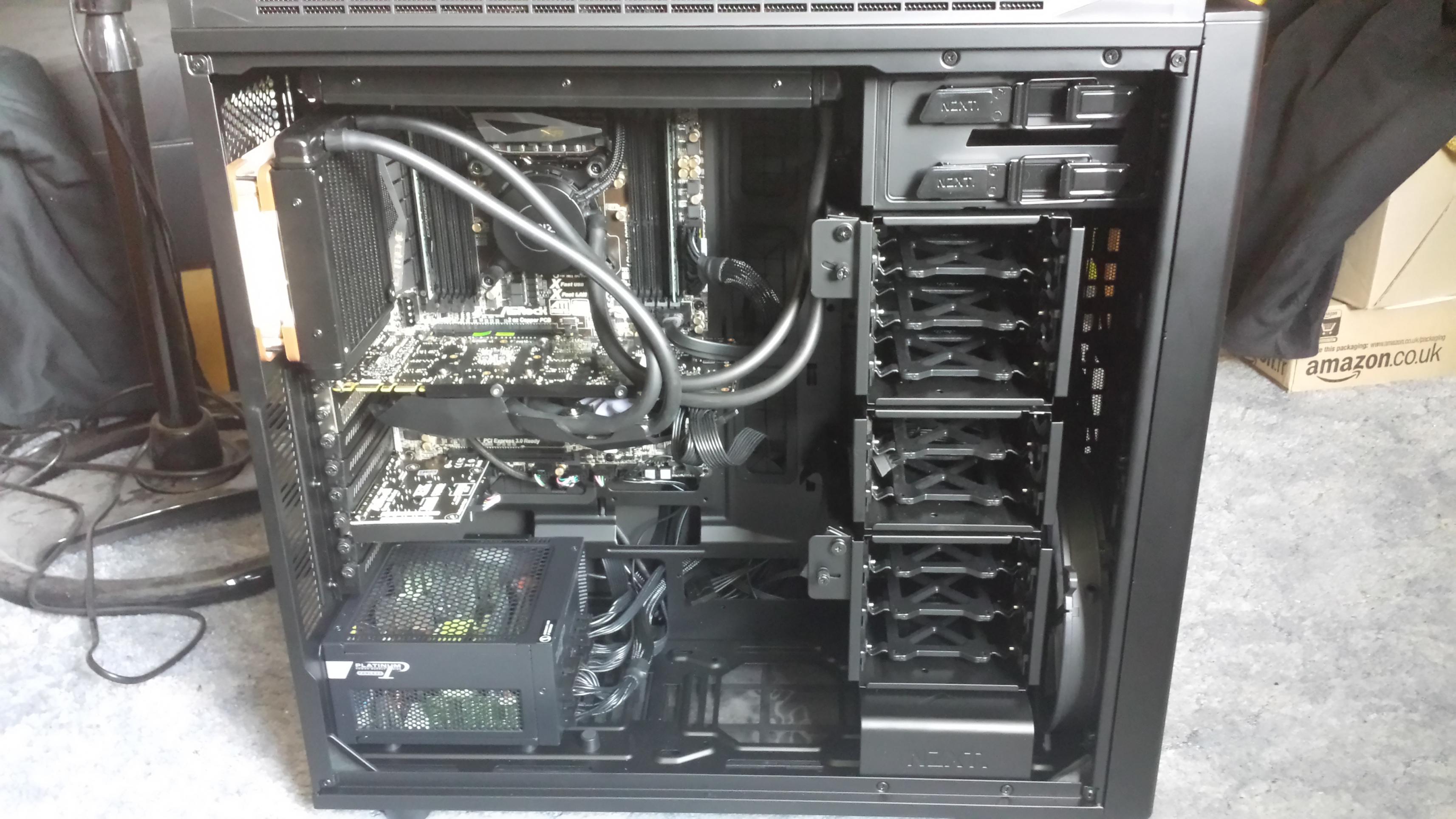

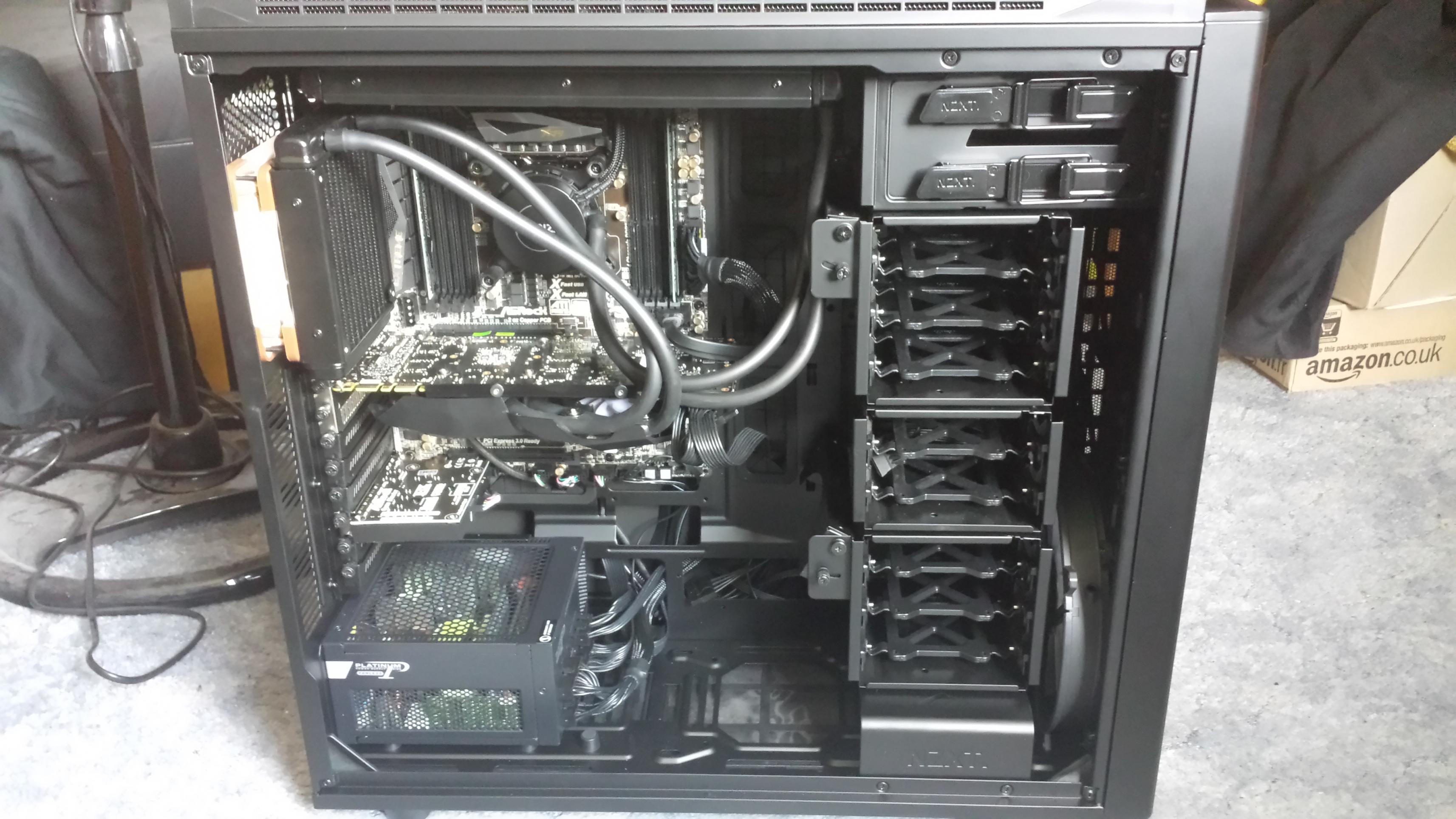

So, da ist der Kasten dann endlich mal offen und wartet nur noch auf HDD, SSD und ODD aus dem alten Rechner, die ich übernehme.
Sehr schön, alles schwarz in schwarz gehalten, alle Kabel, alle PCB, das Gehäuse sowohl innen als auch aussen, das Netzteil . . der einzige etwas störende Farbfleck ist der Noctua 120mm Lüfter am Radiator der AIO WaKü auf der GeForce 780 TI von Inno3D. Aber die Dinger bieten sie leider nur in dem hässlichen Farbschema an und nicht in schwarz. Die beiden 140er Noctua Lüfter am Radiator für die NZXT Kraken AIO WaKü für die CPU sieht man nicht, da sie auch zwischen Radiator und Gehäusedeckel verschraubt wurden.
Werkzeuglose Montage ist meiner Meinung nach anders und das Befestigungssystem für das ODD ist keine gute Idee. Diese Schellen/Klemmen-Dinger sind nur mir einem dünnen Alu-Ausschnitt festgehalten und der verbiegt sich sofort, wenn da Zug drauf kommt beim schliessen. Die HDD Halterungen sind da schon was ganz anderes. Zwar alles Plastik in Plastik, aber dafür gut durchdacht und gut in der Entkopplung.
