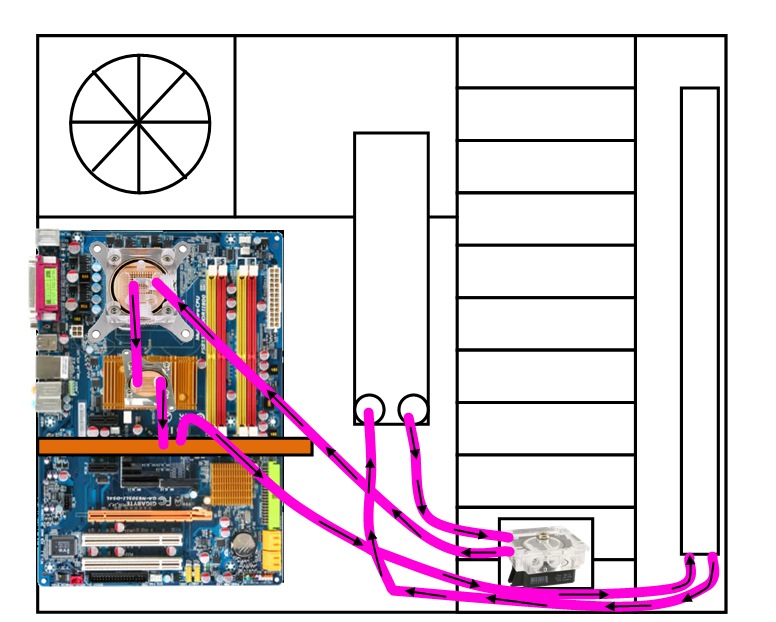

EDIT2: Wäre die Verschlauchung so sinnvoll ?

Sinnvoll ist alles, solange direkt vor der Pumpe der AGB kommt, was bei deiner (übrigens sehr schönen :D) Skizze ja der Fall ist. Verlege den Schlauch einfach so, dass du möglichst keine Winkel einsetzen musst und auf Spiralen und sonstiges mit dem Schlauch verzichtest. Einfach so kurz wie möglich von Komponente zu Komponente und fertig.
Manche Leute sagen, die Pumpe soll nicht direkt in den Radiator pumpen, aber ich habe weder eine Erhöhung der Lautstärke noch eine Verschlechterung der Temperaturwerte feststellen können, als ich mein System so herum betrieben habe. Von daher: Frei Schnauze, solange AGB vor Pumpe :D

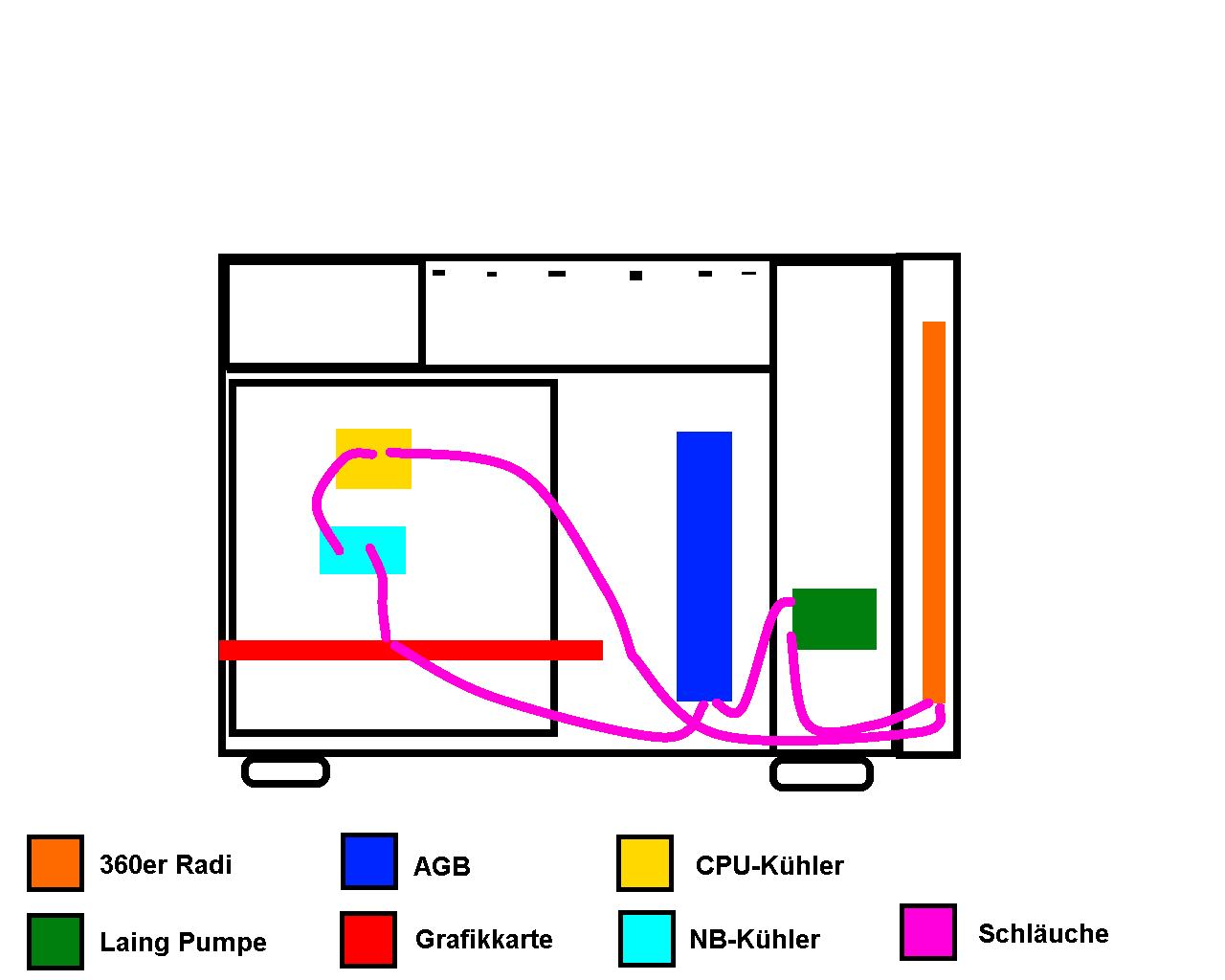

So, habe das Gehäuse ausgemessen und nun die Teile rein gezeichnet.
Das andere war nur grob !
So ists besser ?!

jo, passt so besser.
