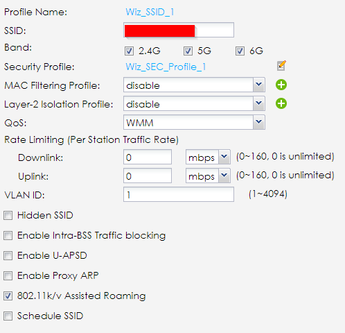

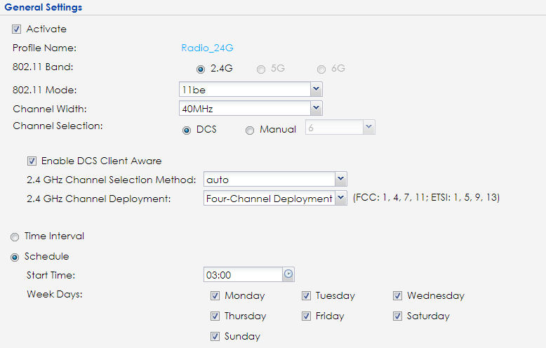

Für das Roaming habe ich alle AP mit der gleichen SSID und Sicherheitseinstellungen ausgestattet und die Funktion "802.11k/v Assisted Roaming" auf alles AP aktiviert. Auf dem 2,4 und 6G Band steht die Kanalwahl auf automatisch. Beim 5G Band ist bei Zyxel bei Nutzung von 160Mhz keine automatische Kanalwahl (aus was für Gründen auch immer) möglich (bei 80 MHz schon). Aus diesem Grund habe ich auf dem 5G Band jeden AP manuell, wegen evtl. Interferenzen, einen anderen Kanal zugewiesen. Da der Zyxel NWA130BE kein Zero DFS kann, habe ich mich bei der manuellen Kanalwahl für das 5G Band auf die nicht DFS Kanäle beschränkt (AP1: 48, AP2: 44, AP3: 40, AP4: 36).

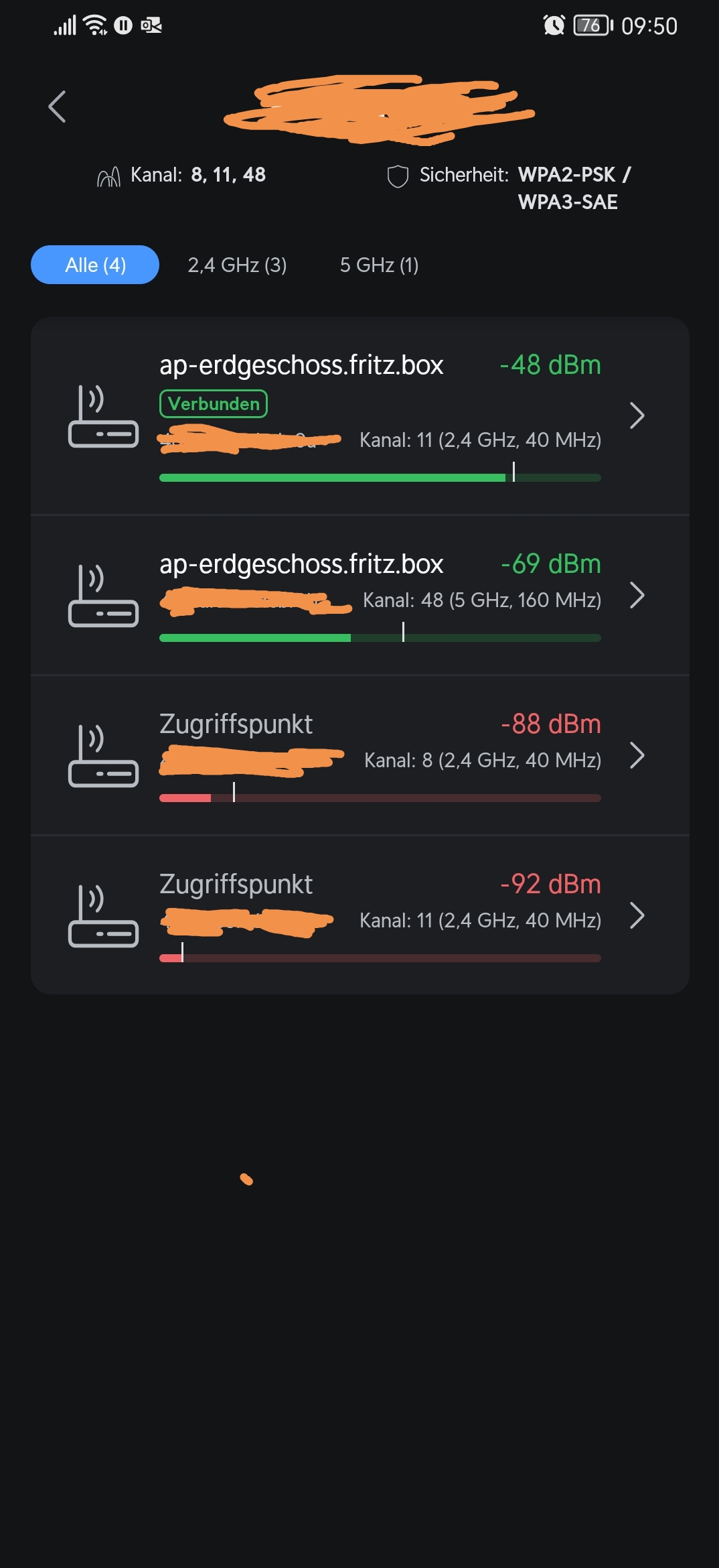

Zum Überprüfen ob das Roaming funktioniert habe ich mir auf dem Handy die App "WiFiman" installiert. Bei dieser sieht man sehr anschaulich auf welchem Band und mit welchem AP man gerade verbunden ist
Nun sind mir mehrere Dinge aufgefallen.
1. Nach der App "Wifiman" sendet ein AP eine falsche Namensnennung aus. Bedeutet, wenn ich mich von AP1 zu AP2 bewegen, wechselt er zwar den AP nur der angezeigte AP-Name (z.B. AP3) ist falsch. Er müsste eigentlich AP2 heißen, aus welchen Gründen auch immer wird er jedoch mit AP3 bezeichnet. Das er aber mit dem AP2 verbunden ist und nicht mit dem AP3 erkenne ich an der Signalstärke, welche besser wird um so näher ich dem AP2 komme. Ich habe auch schon mal den Test gemacht den AP3 komplett vom Strom zu nehmen und dann zu überprüfen wie die Kennung des AP2 in der App lautet. Wenn der AP3 aus ist, wird die Kennung des AP2 richtig angezeigt. Den AP2 habe ich auch schon mal komplett zurück gesetzt aber das brachte keine Änderung. Habt ihr dafür eine Erklärung?
2. Ich habe eine Stelle wo ein Tablet permanent das Band wechselt. Was kann ich bei den AP einstellen damit diese nicht mehr passiert?
3. Mit ist aufgefallen, dass es manchmal vorkommt, daß ich eine sehr gute aktive Verbindung zu einem AP im 2,4 G Band habe. Wenn ich mich dem AP nun nähere bzw. mich in unmittelbarer Umgebung von diesem aufhalte und somit das 5G Band wieder stark genug ist, dann sollte ja eigentlich der AP bzw. der Client in das "bessere" (leisungsstärkere) 5G Band wechseln. Dies passiert jedoch nicht zuverlässig. Gibt es eine Möglichkeit das bei dem Zyxel AP irgendwo einzustellen (die "Signal Threshold Aggressiveness" habe ich bereits auf "high" gesetzt und den Schwellenwert auf -80 dbm) oder funktioniert das nur zuverlässig mit der Nebula Cloudverwaltung? Anbei ein Screenshot zu dem beschriebenen Phänomen.
Stehe gerade auf dem Schlauch: Was genau sollte ich auf dem Sceenshot sehen? Jedenfalls -69 dBm ist zu schwach, hier würde ich als WLAN-Client gar nicht daran denken zu wechseln.

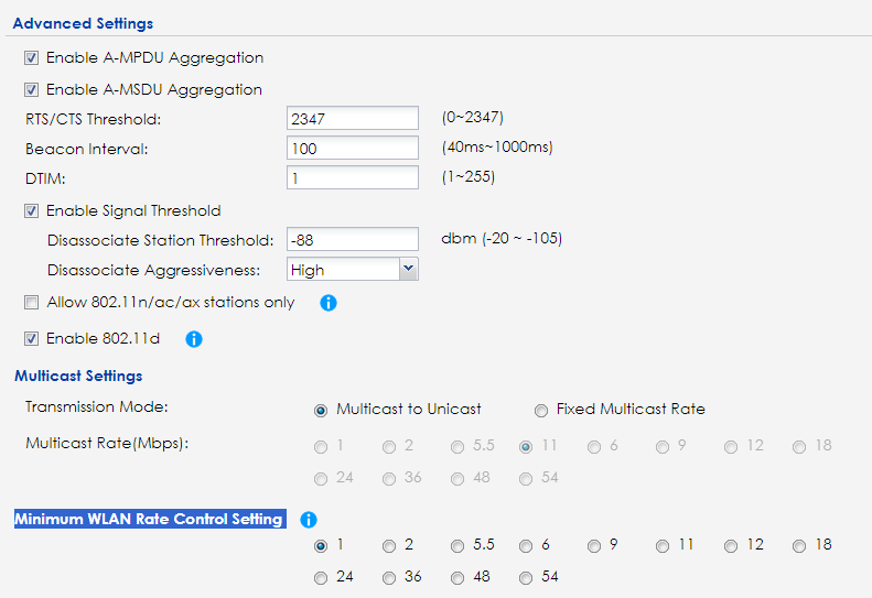

Ich habe das so verstanden das dieser Schwellenwert steuert ab wann ein Client aus dem jeweiligen Band bzw. aus dem gesamten WLAN geschmissen wird. Ich habe es aktuell so eingestellt, dass der AP Clients aus dem 5 & 6Ghz Band bei einer Signalstärke von >= -80 dbm rausschmeißt bzw. in das 2,4Ghz Band verschiebt. Beim 2,4Ghz Band habe ich den Schwellenwert auf -88 dbm eingestellt, dass bedeutet er schließt Clients bei einer Signalstärke >= -88 dbm komplett aus dem WLAN aus. Was hältst du von den genannten Schwellenwerten?
Naja, -69 dbm ist nicht so besonders aber für das 5Ghz Band auch nicht so schlecht...

Kennst Du diesen Post und damit die verlinkten Artikel? Idealweise braucht man gar kein Band-Steering; ich löse das über die Abschaltung von DSSS (also die minimale Geschwindigkeit hoch auf 6, 9 bzw. 12 Mbit/s), Signalstärke bzw. dass ich alle meine WLAN-Punkte im Single-Mode laufen lasse.
Wie meinst du das genau? Habe ich das richtig verstanden das du den Signal Threshold (siehe screenhot) gar nicht nutzt sondern nur noch diese Minimum WLAN Rate Control Setting (siehe screenshot)? Was sind deine genauen Einstellungen und wie funktioniert das im einzelnen?
Hier noch mal exemplarisch meine gesamten Einstellungen im 2,4 GHz Band:
Genau, der Signal-Threshold ist bei mir ausgeschaltet und die Minimum-WLAN-Rate sitzt auf 12 Mbit/s. Eigentlich müssten auch 9 bzw. 6 Mbit/s gehen, um DSSS auszuschalten, aber hier hat Zyxel irgendeinen Software-Bug, daher musst ich rauf bis auf 12.
norKoeri schrieb:
ich löse das [indem] ich alle meine WLAN-Punkte im Single-Mode laufen lasse
Wobei das der entscheidendere Faktor ist. Du hast irgendwo pro Stockwerk einen WLAN-Punkt, der nur 2,4 GHz macht und die WLAN-Grundversorgung herstellt bzw. das unterbrechungsfreie WLAN-Roaming sicherstellt. In den Lümmelecken (Fernsehen, Büro, Spiel-Zimmer, …) hast Du jeweils einen weiteren WLAN-Punkt, der allein 5 GHz macht. Dieser WLAN-Punkt hat dann automatisch durch die unmittelbare Nähe eine höhere Signalstärke und wird dann (irgendwann) vom Endgerät genommen. Das ist quasi die passive Lösung, denn so erspare ich mir jegliches aktives Schupsen durch den WLAN-Punkt.
Hast du diese WLAN-Rate auf allen Bändern gleich oder z.b. im 2,4er Band einen niedrigen Wert?
Ich habe jetzt testweise in Anlehnung diese Empfehlung hier auf allen AP die Minimum WLAN Rate Control so eingestellt:
2,4 GHz = 6 Mb/s
5 GHz = 12 Mb/s
6 GHz = 12 Mb/s
Mal schauen wie es damit so geht...
Die Minimum-WLAN-Rate habe ich nur im 2,4 GHz geändert – auf 12 Mbit/s, weil 6 Mbit/s nicht gegriffen hat, also DSSS immer noch an war.
