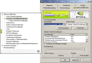

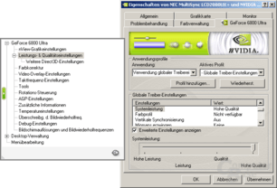

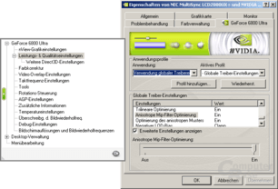

Die Treiber für nVidia- und ATi-Grafikkarten bieten unterschiedliche Optimierungen des anisotropen Filters an. Schauen wir uns zuerst den ForceWare-Treiber für nVidia GeForce-Karten an, welcher vielfältige Einstellmöglichkeiten bietet. Der Menüpunkt „Systemleistung“ beinhaltet vier verschiedene Qualitätsstufen: „Hohe Leistung“, „Leistung“, „Qualität“ und „Hohe Qualität“. Diese stellen das Grundgerüst der Bildqualität dar und erklären sich größtenteils selber anhand ihres Namens. Zusätzlich zu diesen Einstellungen existieren weiter unten im Menü drei einzeln anwählbare Optimierungen der Texturfilter.
Diese hören auf die Namen „Trilineare Optimierung“, „Anisotrope Mip-Filter-Optimierung“ und „Optimierung des anisotropen Musters“. Standardmäßig wird der Treiber mit der Einstellung Qualität und aktivierter trilinearer Optimierung sowie der Optimierung des anisotropen Musters ausgeliefert. Dies soll laut nVidia einen optimalen Kompromiss zwischen Performance und Bildqualität darstellen und darüber hinaus dieselbe Qualität liefern wie die Standardeinstellungen des Konkurrenten ATi. Ob dies wirklich der Realität entspricht, wird sich aber zuerst noch zeigen müssen. Die Qualitätsstufe Hohe Qualität soll immer die bestmögliche Bildqualität liefert und dementsprechend ist es bei dieser Einstellung nicht möglich, die AF-Optimierungen zu aktiveren. Die entsprechenden Schalter sind ausgegraut. Leistung und Hohe Leistung sind logischerweise für das Gegenteil gedacht, allerdings sind dort, im Gegensatz zu Qualität, keine bestimmten Optimierungen als Standard festgelegt.
Qualitätsstufen des ForceWare-Treiber
AF-Optimierungen bei Hohe Qualität
AF-Optimierungen bei Standardeinstellung (Qualität)
AF-Optimierungen bei Leistung
AF-Optimierungen bei Hohe Leistung
Wir haben uns deswegen bei Leistung für dieselben AF-Optimierungen wie bei der Einstellung Qualität entschieden und zusätzlich bei Hohe Leistung die „Anisotrope Mip-Filter-Optimierung“ aktiviert. Dies erscheint uns als eine sinnvolle Kombination, da somit das gesamte zur Verfügung stehende Spektrum abgedeckt wird.
