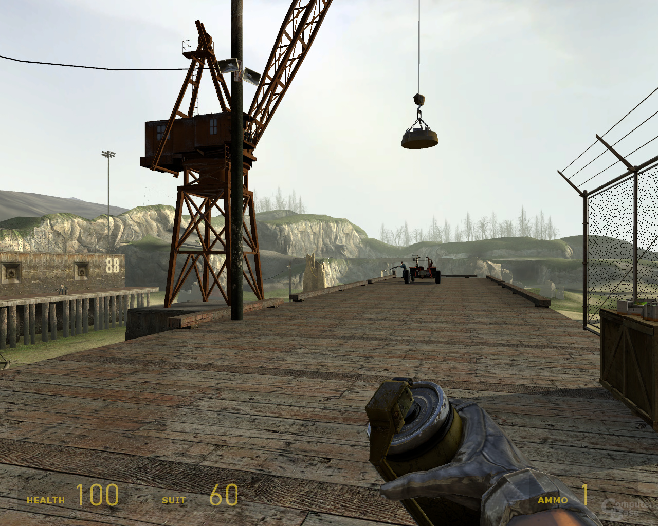

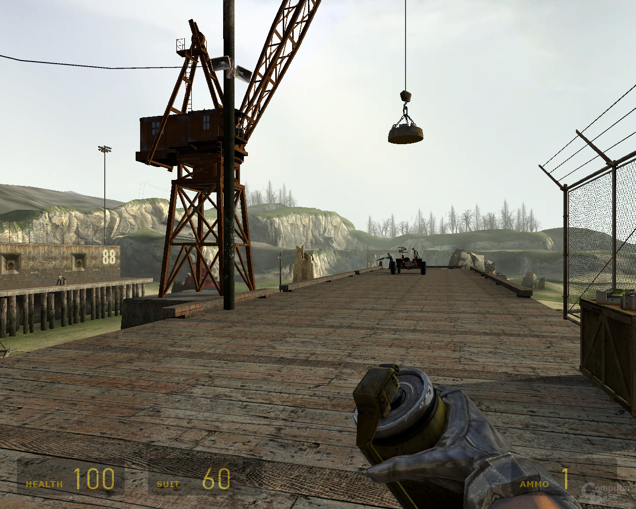

HL2 - R580+ 1xAA
HL2 - R580+ 1xAA
HL2 - R580+ 2xAA
HL2 - R580+ 2xAA
HL2 - R580+ 4xAA
HL2 - R580+ 4xAA
HL2 - R580+ 4xAAA
HL2 - R580+ 4xAAA
HL2 - R580+ 6xAA
HL2 - R580+ 6xAA
G71
HL2 - G71 1xAA
HL2 - G71 1xAA
HL2 - G71 2xAA
HL2 - G71 2xAA
HL2 - G71 4xAA
HL2 - G71 4xAA
HL2 - G71 4xTSSAA
HL2 - G71 4xTSSAA
HL2 - G71 8xSAA
HL2 - G71 8xSAA
G80
HL2 - G80 1xA
HL2 - G80 1xA
HL2 - G80 2xAA
HL2 - G80 2xAA
HL2 - G80 4xAA
HL2 - G80 4xAA
HL2 - G80 4xTSSAA
HL2 - G80 4xTSSAA
HL2 - G80 8xAA
HL2 - G80 8xAA
HL2 - G80 8xQAA
HL2 - G80 8xQAA
HL2 - G80 16xAA
HL2 - G80 16xAA
HL2 - G80 16xQAA
HL2 - G80 16xQAA
Bis zum 4-fachen Anti-Aliasing gibt es zwischen dem G71 sowie dem neuen G80 keinerlei Unterschiede bei der Kantenglättung in Half-Life 2 – einzig auffällig sind die teils zu hellen Texturen auf der neuen nVidia-GPU, was allerdings mit hoher Wahrscheinlichkeit ein Treiberfehler ist. Die Differenzen zwischen 8xAA sowie 8xQAA sind erneut kaum vorhanden, ironischerweise scheint das Spiel dabei mehrere Winkel darzustellen, die mit 8xAA besser geglättet werden. Zu demselben Fazit kommt man beim Vergleich zwischen 16xAA und 16xQAA, wobei letzteres wieder aufholen kann, dabei aber nicht unbedingt besser aussieht. So ihre Schwierigkeiten haben beide 8xAA-Modi auf dem G80 damit, gegen das sechs-fache Sparse-Grid-MSAA auf dem R580 anzukommen. Dieses bietet eine leicht bessere Kantenglättung, woran auch 16xAA und 16xQAA nichts ändern können. Wie die Screenshots vom 3DMark06 jedoch zeigen, kann sich das Bild sehr schnell umdrehen. Bezüglich der Kantenglättung der Polygone haben alle vier AA-Einstellungen keine Schwierigkeiten, gegen das Anti-Aliasing der G71-GPU bestehen und sich im hausinternen Duell an die Spitze setzen zu können.
