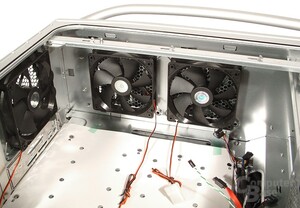

Am Boden des Gehäuses befindet sich mittig ein Rahmen mit einem vorinstallierten 120-mm-Lüfter, der mit einem Handgriff herausnehmbar ist und mittels drehbarer Schlitze einen gerichteten Luftzug (ähnlich der Lüftung im Auto) erzeugen kann. Man kann diesen Rahmen auch über den Festplatten einbauen, was allerdings die untersten beiden Laufwerkschächte blockiert. Für einen Lüfter ohne den Rahmen fehlen an dieser Stelle unverständlicherweise die Bohrungen, am Boden des Gehäuses sind diese vorhanden. Weiter hinten befindet sich eine Art Podest für das Netzteil, auf dem dieses – vorzugsweise mit dem Lüfter nach unten Richtung Frischluftzufuhr mit Staubfilter – aufliegt. Damit das Netzteil wirklich frische Luft von außen einsaugt, ist das Podest mit einer Gummischicht versehen, die einen luftdichten Kontakt zwischen Gehäuse und Netzteil gewährleisten soll. Die uns zur Verfügung stehenden Netzteile, ein Be Quiet P4 400W und ein Seasonic S12 500W, waren allerdings beide zu kurz, um komplett aufzuliegen, und zogen somit auch Luft aus dem Innenraum ein.

In Höhe der Erweiterungssteckkarten, die per Rändelschrauben befestigt werden, befindet sich ein Luftkanal aus Kunststoff und Aluminium, der eingesaugte Frischluft aus dem Heck des Cosmos auf die Grafikkarte leiten soll. Dieser wird hinten eingehängt und rastet nach einer Drehbewegung vorne an Bereich der Festplattenboxen ein.
Weiter oben zieht sich auf jeder Seite eine Querstrebe durch das Gehäuse, die einerseits für Stabilität sorgen soll, andererseits aber auch den Ver- und Entriegelungsmechanismus für die Seitenwände beinhaltet. Diese sind an der Innenseite mit einer Schaumstoffeinlage gedämmt, die ihrerseits von einem Rahmen aus Stahl umgeben wird, in den wiederum die Haken der Verriegelung greifen. Dies alles macht neben der Materialstärke die Seitenwände zwar recht schwer. Aber Wände mit höherer Masse tendieren auch zu weniger Vibrationen als solche, die nur aus dünnem Aluminiumblech bestehen. Die Abdichtung der Wände mit Gummi trägt ebenfalls zur Entkoppelung bei und sorgt dafür, dass der Luftstrom von vorne unten nach hinten oben beibehalten und keine Luft an den Seiten eingesogen wird.
