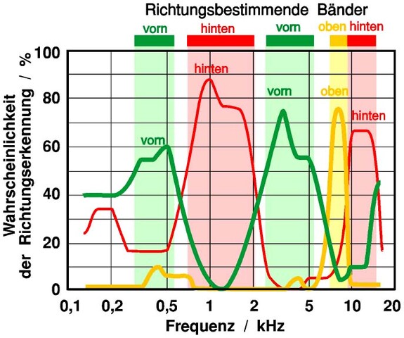

So hängt die Richtungsbestimmung der Töne in der Medianebene von der Lautstärke der Frequenzen ab. Als Medianebene wird diejenige Ebene bezeichnet, die den Kopf von vorne gesehen in einen linken und rechten Bereich halbiert, auf der rechtes und linkes Ohr also senkrecht stehen. Die Anhebung bestimmter Frequenzbereiche wird dabei so interpretiert, als würde der Ton von vorne, oben oder hinten kommen – obwohl nur ein Lautsprecher eingesetzt wird, der sich ebenfalls in der Medianebene befindet, also beispielsweise frontal vor dem Hörer. Nicht immer kann dieser Eindruck hervorgerufen werden, in bestimmten Frequenzbereichen tritt er aber mit hoher Wahrscheinlichkeit auf, weshalb das hörbare Frequenzband auch in sogenannte Blauertsche Bänder (richtungsbestimmende Frequenzbänder) eingeteilt werden kann. Eine Anhebung entsprechender Frequenzbereiche um wenige dB genügt, um den entsprechenden Ton dabei scheinbar aus einer anderen Richtung (innerhalb der Medianebene, also von vorne, oben oder hinten) ertönen zu lassen.
![Darstellung der Richtungswahrnehmung bestimmter Frequenzbereiche. Die Linien bezeichnen dabei entsprechend ihrer Farben die Wahrscheinlichkeit einer Wahrnehmung von vorne, oben oder hinten. In den eingefärbten Bereichen ergibt sich mit hoher Wahrscheinlichkeit ein entsprechender Höreindruck.](https://pics.computerbase.de/2/3/0/8/7/23-1080.351830532.jpg)
Dabei wird ein Lautstärkeunterschied von bis zu vier dB als weitgehend unhörbar angesehen, weshalb der Klang kaum verfärbt oder gar verfälscht wird. Für das Hörempfinden kann dies jedoch einen deutlichen Unterschied machen, da jede Wiedergabe durch den Filtereinsatz in ihrer psychoakustisch wahrgenommenen Richtung beeinflusst werden kann. Je nachdem, ob sich ein Geräusch also innerhalb eines Frequenzbandes befindet, das tendenziell eine Hörereignisrichtung von hinten impliziert, kann dieser Eindruck mit nur einem Lautsprecher hervorgerufen werden. Bei Stereolautsprechern ist dieser Effekt schwieriger zu erzielen, da hier für das Richtungsempfinden entscheidende Laufzeit- und Phasenunterschiede hinzukommen, die sich aus der unterschiedlichen Position der Lautsprecher ergeben. Im Allgemeinen wird hier nicht mehr von einer spezifischen Richtungswahrnehmung gesprochen, sondern von einem „präsenten“ oder „diffusen“ Klangeindruck. Diffus bedeutet hierbei, dass der Ton nicht direkt zugeordnet werden kann, oder aber von verschiedenen Personen als von oben oder hinten kommend beschrieben wird. Es kann prinzipiell also auch bei Stereosystemen Surroundsound simuliert werden – mit individuell abweichendem Ergebnis.
Aus dem Diagramm geht vor allem eines hervor: Will man ein diffuses Klangbild erzeugen, also eines, das mit gewisser Wahrscheinlichkeit zu einer Hörereigniswahrnehmung von hinten oder oder einem ähnlichen Eindruck führt, so ist vor allem das Frequenzband um 1.000 und ab 10.000 Hertz interessant. Für einen präsenteren Eindruck hingegen, der auch als klarere Wiedergabe aufgefasst werden kann, interessieren die Frequenzbänder um 300 und 3.000 Hertz. SRS TruSurround soll beides leisten: „SRS TruClarity“, ein Bestandteil der Technologie, soll für eine bessere Sprachverständlichkeit sorgen, was nahe legt, dass das entsprechende Frequenzband zwischen etwa 200 Hz und 5.000 Hz angehoben wird. Das wiederum führt aber zu einem Problem, da hierbei gleich drei Blauertsche Bänder angeschnitten weren, die unterschiedliche psychoakustische Effekte erzeugen. Soll nur die Lokalisation verbessert werden, empfiehlt sich also eine frequenzabhängige Anhebung bei etwa 300 Hertz und 3.000 Hertz. Hierbei würden Teile der Stimmenwiedergabe präsenter wirken. Zusätzliche Lautstärke bei Frequenzen um 1.000 Hertz würde hingegen zu einem diffuseren Eindruck führen. Für virtuelle Surroundeffekte bleiben daher nur jene Frequenzen oberhalb von 10.000 Hertz, also der Hochtonbereich. Theoretisch sollte sich also vor allem bei dessen Wiedergabe ein räumlicher, diffuser Eindruck ergeben.
