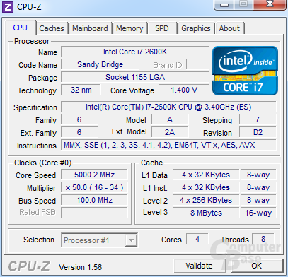

Intel Core i7-2600K bei 5 GHz
Im letzten Jahr hat Intel die „K“-Modelle eingeführt. Diese besitzen einen frei bestimmbaren Multiplikator und im Falle der „Sandy Bridge“ die größere Grafikeinheit HD3000, dafür als Gegenpol aber ein beschnittenes Feature-Set. Namentlich sind dies die Modelle Core i7-2600K und Core i5-2500K, die wir in diesem Test bereits rundum beleuchtet haben.
Das Übertakten mit beiden gestaltet sich spielend. Der Core i7-2600K schafft 5 GHz, den Core i5-2500K haben wir auf 4,5 GHz gebracht. Den Turbo haben wir dafür bei beiden Modellen deaktiviert, SMT beim Core i7-2600K blieb jedoch aktiviert.
