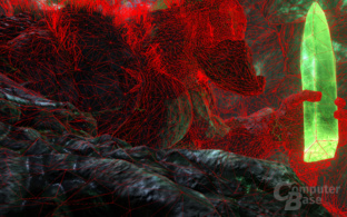

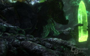

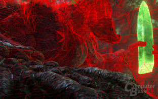

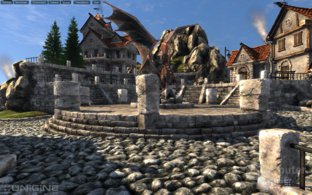

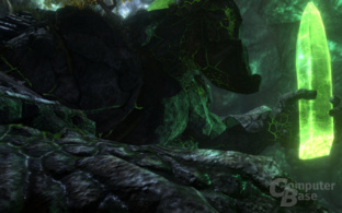

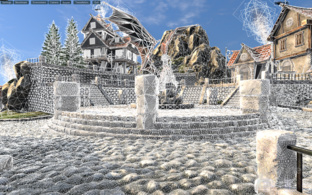

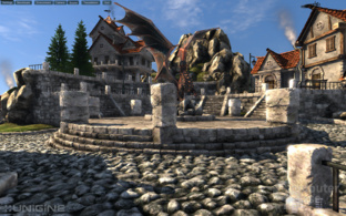

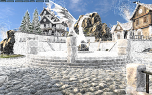

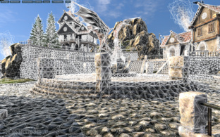

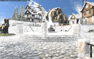

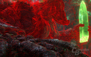

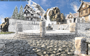

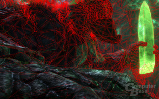

Wir haben uns in „Heaven“ sowie in „Stone Giant“ bei der jeweils maximalen Tessellation-Einstellung die Arbeitsweise des Schalters einmal genauer angesehen.

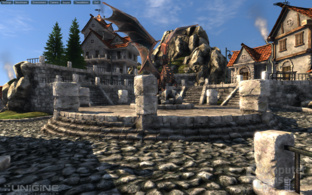

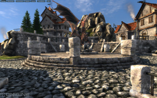

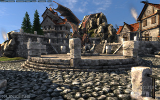

Überraschender Weise wird bei Heaven schnell ersichtlich, dass das Spiel gar keine so hohen Unterteilungsfaktor nutzt und stattdessen einfach viele Polygone nimmt und diese dann ein wenig „aufplustert“ anstatt wenige Polygone bis ans Maximum zu verschönern.
Denn bis inklusive Faktor 16x gibt es keinen Unterschied in der Bildqualität. Erst ab dem acht-fachen Unterteilungsfaktor können wir in Unigines Heaven erste Unterschiede ausmachen. Jedoch sind diese sehr gering und welches Bild schlussendlich besser aussieht, ist nicht zu klären. Anders dagegen beim sechs-fachen Unterteilungsfaktor, der sichtbar weniger Polygone aufweist und das Bild anfängt weniger schön auszusehen. Ab dem vier-fachen Unterteilungsfaktor sieht das Bild dann um einiges schlechter aus, was sich bis zum geringsten Wert weiter fortsetzt.

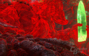

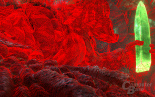

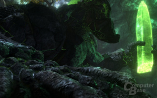

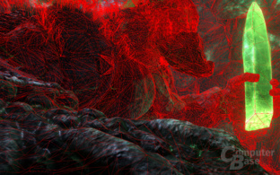

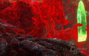

Einen anderen Weg geht Stone Giant, das bei den Polygonen den maximalen Unterteilungsfaktor nutzt. Dort fällt die Qualität bereits bei der ersten Reduzierung ab und spätestens beim 16-fachen Faktor leidet die Qualität deutlich.

Die beiden Beispiele zeigen, dass man keine generelle Aussage darüber, wie sich Leistung und Bildqualität durch den neuen Schalter verhalten, treffen kann – das ist von der Software und der dort eingesetzten Tessellation-Integrierung abhängig. Je nach dem lässt sich durchaus sinnvoll Performance einsparen ohne großartig Bildqualität zu verlieren, allerdings kann es genauso Spiele geben, die schon bei der ersten Reduzierung stark an Grafikpracht einbüßen.
