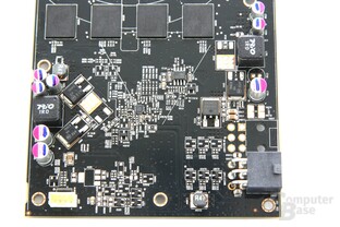

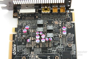

Die Leistungsaufnahme fällt ein wenig geringer als bei der schnelleren Variante aus: Der typische Verbrauch liegt laut AMD bei etwa 130 Watt. Dementsprechend ist die Platine nur noch mit einem Sechs-Pin-Stromstecker bestückt, weswegen die maximale (theoretische) Leistungsaufnahme bei 150 Watt liegt. Das PCB ist dagegen absolut gleich geblieben.

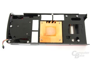

Identisch ist auch die Kühlkonstruktion – das Referenzdesign der Radeon HD 7850 lässt sich optisch kaum von dem der Radeon HD 7870 unterscheiden. Der Aufbau des Kühlers „unter der Haube“ ist ebenso unverändert.

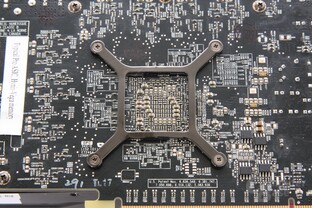

Radeon HD 7850 GPU-Rückseite

Radeon HD 7850 Kühlerrückseite

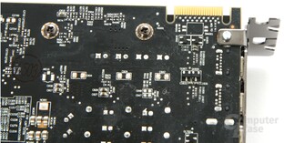

Radeon HD 7850 Bauteile
Radeon HD 7850 Bauteile 2

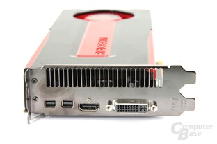

Auf dem Slotblech der Radeon HD 7850 findet der Verkäufer einen Dual-Link-DVI-, einen HDMI-1.4a- sowie zwei Mini-DisplayPort-1.2-Ausgänge vor. Ein CrossFire-Anschluss ist vorhanden, sodass ein einfaches Multi-GPU-System aufgebaut werden kann.
