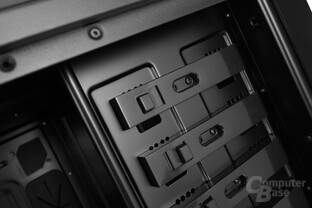

Für 5,25"-Laufwerke bietet das Deep Silence 6 ein Schnellverschlusssystem auf beiden Seiten an. Von vorne in das Gehäuse eingeschoben, wird das Gerät dann durch den Schalter mit zwei Metallstäbchen fixiert.

Nanoxia Deep Silence 6 – 5,25"-Schnellverschlüsse

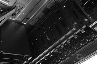

Ein letzter Blick auf die Rückseite des Deep Silence 6 zeigt eine Vielzahl von Ösen zum Verzurren von Kabeln mithilfe von Kabelbindern, um ein ordentliches Kabelmanagement umzusetzen. Ansonsten gibt es hier nichts weiter Spannendes zu sehen.
Nanoxia Deep Silence 6 – Innenraumansicht Rückseite
