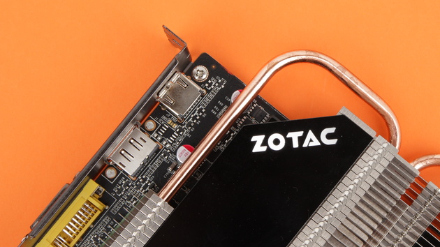

Der Kühlkörper der Grafikkarte wirkt nicht allzu mächtig, die maximal möglichen zwei Slots in der Höhe werden nicht belegt; etwa anderthalb Slots sind es. Da das PCB sehr kurz ist, ragt der Kühlkörper über die Platine hinaus – auch in der Breite.
Direkt über der GM107-GPU sitzt ein Kupferblock, von dem die Wärme über zwei Heatpipes schnell über den gesamten Alu-Radiator verteilt werden. Einen direkten Kontakt der Heatpipes mit dem Heatspreader der GPU gibt es nicht. Der installierte GDDR5-Speicher bleibt von den Kühlmaßnahmen ausgeschlossen, diese ist also auf die Frischluft des Gehäuses angewiesen.
Problematisch: Der Kühler weist sieben nach außen hin abstehende Elemente auf, die aus dem eigentlichen Kühler heraus ragen. Die Elemente sind sehr scharf, Verletzungen beim unachtsamen Umgang mit der Grafikkarte vorprogrammiert. Laut Zotac soll dies ab der nächsten Kühlerlieferung behoben werden.
Zotac GeForce GTX 750 Zone - scharfe Kanten

Zotac setzt auf der GeForce GTX 750 Zone Edition ein eigens entwickeltes PCB ein, das sich mit einer Länge von nur 14,5 Zentimeter an die äußerst kurzen Ausmaße des Referenzdesigns von Nvidia hält. Auch verzichtet der Hersteller auf einen zusätzlichen Sechs-Pin-Stromanschluss.
Beim Basis-Takt der GeForce GTX 750 Zone Edition hält sich Zotac an die Nvidia-Vorgaben von 1.020 MHz. Der durchschnittliche Turbo ist aber mit 1.085 MHz angegeben, also um 35 MHz höher als gewöhnlich. Die Angabe ist allerdings mit Vorsicht zu genießen, da sie kein fest eingestellter Wert ist, sondern nur eine Angabe des Herstellers, welcher Takt (angeblich) meistens gehalten werden kann. Die maximale Frequenz liegt bei 1.176 MHz, 14 MHz mehr als bei der Referenz.
Zotac GeForce GTX 750 Zone - Anschlüsse
Auf dem Slotblech geht Zotac eigene Wege: Auf den ungewohnten und vor allem unpraktischen Mini-HDMI-Anschluss wird verzichtet. Stattdessen sind ein DVI-, ein HDMI- und ein DisplayPort-Anschluss verbaut.
