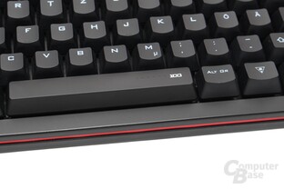

Ein umlaufender Zierstreifen setzt farbliche Akzente

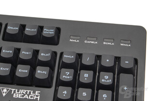

Die vierte Statusanzeige informiert über den „Gaming“-Modus
