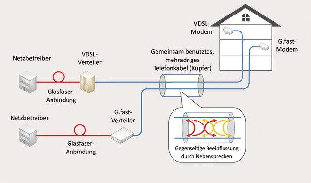

Parallelbetrieb von G.Fast und VDSL
Parallelbetrieb von G.Fast und VDSL (Bild: Fraunhofer-Institut)
In der Forschungsarbeit – bei der das Fraunhofer-Institut mit Industriepartnern kooperiert – zeigt nun aber, dass die Probleme umgangen werden können. Der erste Ansatz ist, den für VDSL genutzten Frequenzbereich (bis 17 MHz) in der G.Fast-Kupferader auszusparen. Demzufolge bleibt bei den VDSL-Anschlüssen alles wie gehabt, während die G.Fast-Leitung ein etwas geringeres Spektrum für die Datenübertragung erhält. Die Geschwindigkeitseinbußen sollen sich auf diese Weise aber im Rahmen halten.
Eine weiterer Möglichkeit sind allerdings Algorithmen, die das Fraunhofer-Institut in Zusammenarbeit mit der Technischen Universität München entwickelt hat. Mit diesen sollen sich die gegenseitigen Signalstörungen so ausbalancieren lassen, dass sowohl VDSL als auch G.Fast den unteren Frequenzbereich nutzen können, ohne dass es zu gravierenden Einbußen bei der Übertragungsqualität kommt.
