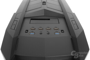

Das Panel des Big Towers setzt sich aus zwei USB-3.0-Anschlüssen und derselben Anzahl an 3,5-mm-Klinkenbuchsen für den Sound-Ein- und Mikrofonausgang zusammen. Des Weiteren wurden vier USB-2.0-Ports und eine Zwei-Kanal-Lüftersteuerung eingelassen, die allerdings nur vier der fünf vorinstallierten Ventilatoren bedienen kann.
Vor dem Panel sind außerdem zwei dünne Leisten integriert, die im Betrieb rot illuminiert werden. Ein länglicher Startknopf wird von einer dahinter liegenden blauen LED ergänzt. Hinter dem Resetknopf, der sich auf der gegenüberliegenden Seite befindet, dient eine rote LED als Indikator für Festplattenzugriffe.
