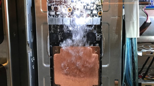

In einem auf der CES 2017 ausgestellten Server-Prototypen von Gigabyte wird die Umwälzung von Flüssigkeit aber ohne Pumpe bewerkstelligt. Der Trick dahinter ist ein Phasenübergang: Es wird eine auf Kohlenwasserstoffen basierende Flüssigkeit eingesetzt, deren Siedepunkt bei geringen 45°C liegt. Auf den Prozessoren werden zur Oberflächenvergrößerung Kupferplatten angebracht. An diesen fängt die Flüssigkeit an zu kochen. Sie geht in die gasförmige Phase über, steigt in Form von Gasblasen nach oben und wird an den Kühlkörpern durch neue Flüssigkeit von unten ersetzt. Dadurch wird ein Kreislauf ohne Pumpe erschaffen: Flüssigkeit verdampft, kondensiert an anderer Stelle und fließt am Ende wieder zurück.

Das Kühlsystem von Gigabyte ist nur für spezialisierte Anwendungen geeignet. Auch wenn es mangels Pumpe ein Bauteil weniger gibt, das versagen kann, ist die Wartung problematisch: Der Server ist in einem Tank versenkt und die Hardware befindet sich in einem Bad aus nicht elektrisch leitfähigen halogenierten Kohlenwasserstoffen. Jeder Hardwarewechsel ist so im Vergleich zu herkömmlichen Kühlsystemen deutlich aufwendiger. Damit die Homöostase des Kühlsystems erhalten werden kann, ist zudem ein externer Radiator notwendig, über den die Flüssigkeit abgekühlt wird: Jenseits von 45°C würde das gesamte Kühlmittel verdampfen. Das Medium muss also permanent ausreichend abgekühlt werden.

Grafikprozessor mit Kupferkühler
Ein Blick auf die Temperaturüberwachung des Servers zeigt, dass die Kühlung effektiv arbeitet: Mehrere GTX 980 Ti werden bei einem Energieverbrauch von mehr als 250 Watt auf unter 70°C gehalten.
