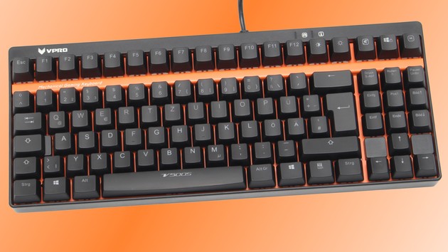

Die V500S hat zwei wesentliche Besonderheiten: Sie wird für weniger als 50 Euro angeboten und zählt damit zu den günstigsten beleuchteten mechanischen Tastaturen am Markt. Zugleich markiert die Tastatur den mit Abstand günstigsten Weg, ein Eingabegerät im Tenkeyless-Formfaktor mit Tastenbeleuchtung zu erwerben.
Damit nicht genug, schafft es Vpro, die mit dem Layout verbundene Idee möglichst kompakter Abmessungen trotz fünf mechanischer Zusatztasten und eines geschlossenen Gehäuses um kein Jota zu kompromittieren. Der Fußabdruck der Tastatur fällt nur in der Tiefe etwas größer aus als derjenige einer abzüglich zusätzlicher Tasten ähnlich ausgestatteten, aber 30 Euro teureren Ozone Strike Battle mit einem Gehäuse, das in keiner Richtung über das Tastenfeld hinausragt.
Das Geheimnis der V500S wird unmittelbar offenkundig. Um Platz für neue Tasten zu schaffen, müssen andere Tasten zusammenrücken. Aus diesem Grund streicht Vpro die Abstände zwischen den F-Tasten und rückt den Funktionsblock direkt über die Pfeiltasten. Die fünf zusätzlichen Tasten dienen der Steuerung der Beleuchtung, dem Aktivieren einer Makro-Ebene, dem Deaktivieren der Windows-Taste und dem Stummschalten der Audioausgabe.
Weitere Medienfunktionen sind im Layout der Tastatur nicht vorgesehen, sie lassen sich nur per Software als Ersatz für normale Tastenbelegungen aufspielen. Veränderte Belegungen werden lediglich auf der separaten Makro-Ebene aktiviert. So kann die normale Tastenfunktion jederzeit eingewechselt werden.

Konstruktiv gibt die V500S wenig Anlass zur Sorge. Das Gehäuse kann dank mattem Kunststoff mit leicht strukturierter Oberfläche einfach sauber gehalten werden und ist resistent gegen sichtbare Verschmutzungen. Die Anmutung ist solide, und die Hochstellfüße sind hervorragend zu erreichen.
Nur am Platz steht die Tastatur nicht perfekt. Die Funktion einer Rutschsicherung fällt zwei kleinen, gummierten Auflagepunkten zu. Deren ohnehin harte und wirkungsgeringe Oberfläche wird durch eine Oberflächenstruktur und durch Nutzung der Anstellfüße weiter reduziert. Grundsätzlich steht die Tastatur dennoch sicher am Platz; ungewollte Positionswechsel kommen nicht vor – zumindest im Idealfall.
Ist der Untergrund nicht eben, verliert die Tastatur, obwohl an sich ausbalanciert, schnell einseitig die Haftung, weil Gummi dieser Beschaffenheit Mühe hat, kleinere Unebenheiten in Oberflächen auszugleichen. Die V500S wechselt so recht leicht ungewollt die Position. Das sorgt für Irritationen, weil sich das Verhalten der Tastatur so schwer vorhersehen lässt. Konzept und Material sind für die Preisklasse aber keinesfalls unüblich.

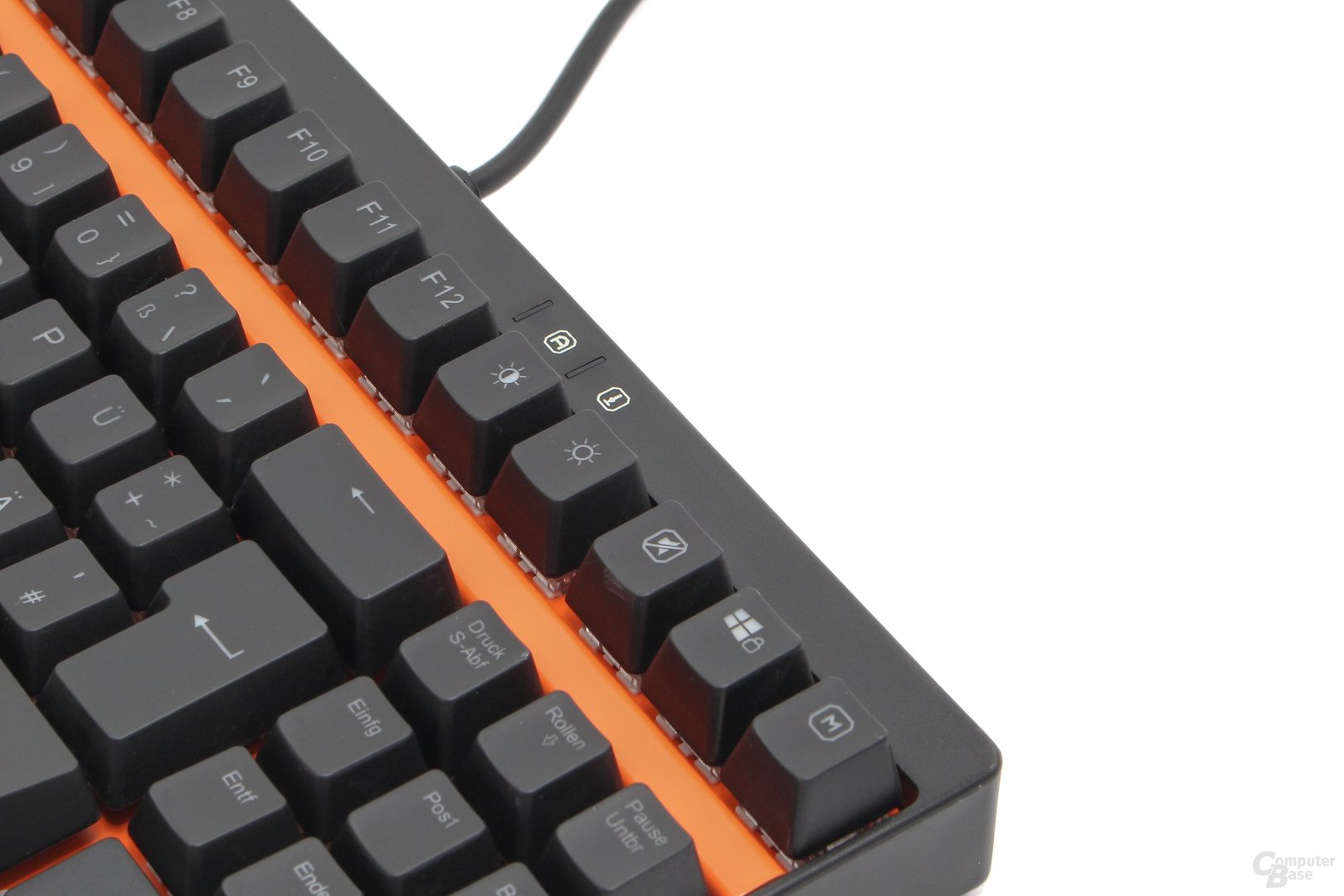

Während solche bauartbedingten Eigenheiten gerade in dieser Preisklasse kein Grund für Kritik sind, liefert die technische Umsetzung einen solchen. Dabei ist weniger die kleine Abweichung in der Helligkeit einzelner Dioden problematisch, die erst bei gestreng prüfendem Blick auffällt, sondern das Geräuschniveau der LEDs, das lediglich einen einzelnen alltagstauglichen, weil ruhigen Modus kennt: statische Beleuchtung mit voller Helligkeit. Dieser Modus ist ausreichend hell, um auch bei direkter Lichteinstrahlung noch sichtbar zu bleiben, aber noch nicht störend grell, weil Vpro sich die Leuchtreserven teurerer Tastaturen spart – und angenehm leise.
Bei reduzierter Helligkeit oder der Nutzung der LED-Effekte, einem unvermeidbaren Atmungseffekt und einem reaktiven Modus, der die Helligkeit der Taster von Eingaben oder der Eingabefrequenz abhängig macht, gibt die V500S ein lautes, hörbares Summen von sich, das mit der Geräuschkulisse ihrer Taster nahezu Schritt hält. Obgleich die Lichteffekte Netzhaut-verträglich langsam abgespielt werden, wird ihr ästhetischer Gewinn damit völlig zunichte gemacht.

Bei diesen Tätigkeiten fällt allerdings auf, dass das komprimierte Layout nicht nur Vorteile bietet. Zumindest während der ersten Tage sind die veränderten Tastenpositionen gewöhnungsbedürftig; das modifizierte Layout setzt eine Lernphase voraus. So vernünftig fünf zusätzliche Tasten klingen, so schwer fällt es, sich von einer herkömmlichen Anordnung umzugewöhnen, weil die Finger beim Schreiben ohne Sichtkontakt automatisch an gewohnten Positionen landen. Dabei stolpern die Finger sowohl über die zusammengerückten F-Tasten als auch über den Funktionsblock.
Die Frage nach dem Mehrwert dieser Änderung stellt sich in Anbetracht der Umständlichkeiten mit Nachdruck, kann aber nicht eindeutig positiv beantwortet werden. Der Funktionsblock lässt sich beim Zehn-Finger-Schreiben etwas unbequemer erreichen, die Orientierung auf der F-Reihe fällt ohne Blickkontakt grundsätzlich schwerer, weil die Tasten nicht mehr in Blöcken abgegrenzt sind. Zum reinen Arbeitseinsatz empfiehlt sich die V500S insofern nicht in erster Linie, auch wenn sich mit dem Layout schließlich leben lässt.
Unabhängig des Einsatzzwecks wird der Gegenwert für die Kompromisse beim Layout aber nicht maximiert. Die Tastenbelegung der Zusatztaster wird nicht nach Nutzungshäufigkeit vorgenommen, sondern mit Blick auf die vermeintlichen Anforderungen eines „Gamers“ – obwohl die Konfiguration von Helligkeit und LED-Effekten im Alltag schwerlich dominiert. Auch die Trennung von Makromodus und Sperre der Windows-Taste erscheint unnütz.
Das Standardlayout ist besser
Vermissen lassen die Standardfunktionen die eigentlich obligatorischen Medienfunktionen, die nur per Software als Alternativbelegung zur Verfügung stehen. Dort können allerdings nur drei von fünf Zusatztasten und auch nur auf der separaten Makro-Ebene neu belegt werden. Vpro hätte hier aus den Möglichkeiten mehr Nutzen schöpfen können.
Auch nach einer Gewöhnungsphase erscheint die übliche Tastenanordnung in persönlicher Einschätzung die bessere Wahl, selbst wenn dort Zusatzfunktionen bei Kompakttastaturen in aller Regel nur als FN-Verknüpfung implementiert werden können. Sie stehen dort zumindest immer zur Verfügung.
