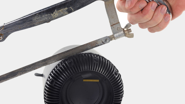

Um den smarten Lautsprecher zu öffnen, bedarf es einiger Expertise und Werkzeugen, die man nur ungern an elektronische Geräte lässt. Äußerlich zeigt der HomePod keinerlei Schrauben, sodass zunächst mittels Heißluftgebläse die stark verklebte, untere Abdeckung freigelegt werden muss.

Hinter den technischen Komponenten sitzt der Haupt-Lautsprecher, der jedoch von einem seitlichen Gitter geschützt wird, welcher sich von iFixit nur unter Zuhilfenahme von einer Säge entfernen ließ. Nach Entnahme des Lautsprechers kommt das Netzteil zum Vorschein. Es besteht aus einem inneren Block, der die Stromumwandlung übernimmt und einem äußeren, der den Strom auf die Lautsprecher verteilt. Auffällig ist hier, dass das Netzteil mit sehr viel Epoxidharz überzogen ist, was wahrscheinlich der besseren Schwingungsabdichtung gegenüber der Musik geschuldet ist. Erst unterhalb des Netzteils befinden sich die sieben Hochtöner.
