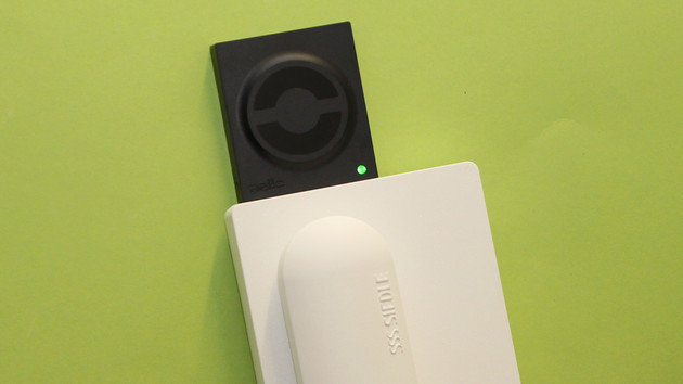

nello one soll als Nachrüstlösung herkömmliche Gegensprechanlagen smart machen. Das Unternehmen verspricht, dass mit dem kleinen Kasten die Hauseingangstür schlüssellos anhand des Standorts, mit Sprachbefehlen (noch nicht verfügbar), über die nello-App oder automatisch innerhalb eines Zeitfensters geöffnet werden kann. Über die Cloud von nello funktioniert dies auch von unterwegs, sodass die Tür etwa zum Treppenhaus auch dann geöffnet werden kann, wenn man selbst gar nicht zu Hause ist. Die kleine nello-one-Box kommuniziert per WLAN im 2,4-GHz-Netz mit der Außenwelt und schickt selbst wiederum das Öffnungssignal an den Türsummer.

Im nächsten Schritt erklärt die App, angepasst an das vorher ausgewählte Modell der Gegensprechanlage, welche mitgelieferten Kabel in welchen Anschluss des nello one gesteckt werden müssen. Im nächsten Schritt wird dem Käufer unter Umständen das erste Mal bewusst, dass das nello one nicht unbedingt in die Gegensprechanlage eingesetzt werden kann, sondern je nach Platz im Innenraum und Größe des Modells neben der Gegensprechanlage platziert werden muss. Die App – zum Zeitpunkt des Tests übrigens komplett in Englisch gehalten, nunmehr aber auch in deutscher Sprache erhältlich – erläutert im Testfall nämlich, dass die Kabel nun von außen in das Gehäuse der Gegensprechanlage geführt und das nello one mittels mitgeliefertem Doppelklebepad daneben an der Wand befestigt werden sollen.
Im nächsten Schritt erklärt die App, welches Kabel mit welchem Anschluss in der Gegensprechanlage verbunden werden muss. Damit diese selbst weiterhin genutzt werden kann, werden die Kabel des nello one dafür nur zusätzlich angeschlossen, sie überbrücken jedoch keine anderen Verbindungen. Auf diese Weise hat der Nutzer stets die Wahl, das Smartphone oder die Gegensprechanlage zum Öffnen der Haustür zu benutzen. Im Testaufbau bietet die Gegensprechanlage lediglich zwei Kabel, sodass die Installation nach dem Verschrauben der beiden Kabel des nello one an die beiden Kontakte in der Gegensprechanlage auch schon abgeschlossen ist.

Die Installation an einem Siedle BTS 850-02 verlief im Test ohne Probleme und ließ sich dank der per App geführten Installation zügig durchführen.
