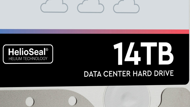

Western Digital hat eine weitere Festplatte mit 14 TB Speicherplatz vorgestellt. Die Ultrastar DC HC530 nutzt kein SMR wie ihr Vorgänger, sondern Two-Dimensional Magnetic Recording (TDMR), um mit der gestiegenen Datendichte umgehen zu können. Damit entspricht die Technik grundlegend der Seagate Exos X14.

Nach der HGST Ultrastar Hs14 ist die Ultrastar DC HC530 die zweite HDD von Western Digital, die 14 TB Speicherplatz bietet. Der Markenname HGST wird fortan für neue Produkte nicht mehr genutzt, wie der Hersteller bereits zuvor bekannt gegeben hatte.
Der wesentliche Unterschied zur Hs14 ist, dass bei der HC530 kein Shingled Magnetic Recording (SMR) genutzt wird. Auf Nachfrage wurde bestätigt, dass acht Magnetscheiben (Platter) zum Einsatz kommen, die folglich jeweils 1,75 Terabyte Speicherplatz bieten. In diesem Punkt zieht Western Digital mit der Seagate Exos X14 also gleich. Toshiba nutzt dagegen ein Design mit neun Magnetscheiben, wodurch auf TDMR oder SMR verzichtet werden kann. Bei allen aktuellen 14-TB-HDDs kommt eine Heliumfüllung zum Einsatz.
Ultrastar DC HC530
Ultrastar DC HC530 (Bild: Western Digital)
Die Ultrastar DC HC530 soll in Rechenzentren Verwendung finden und wird mit SATA- oder SAS-Schnittstelle im herkömmlichen 3,5-Zoll-Format angeboten. Die Platter rotieren mit 7.200 U/min, der DRAM-Cache fasst 512 MB Daten. Die maximale Transferrate bewegt sich mit 267 MB/s auf hohem Niveau. Bei gleichen Angaben zur Lautstärke benötigt die HC530 mehr Energie als die etwas langsamere Hs14. Beide sind für eine Arbeitslast (Workload) von 550 TB übertragenen Daten pro Jahr sowie den Dauerbetrieb spezifiziert.
Auch in puncto Fehlerrate und Garantie herrscht Einigkeit. Die Hs14 ist durch SMR allerdings beim Wiederbeschreiben im Nachteil, da nicht nur die zu beschreibende, sondern auch angrenzende Spuren aktualisiert werden müssen, was die Schreibrate deutlich verringern kann.
