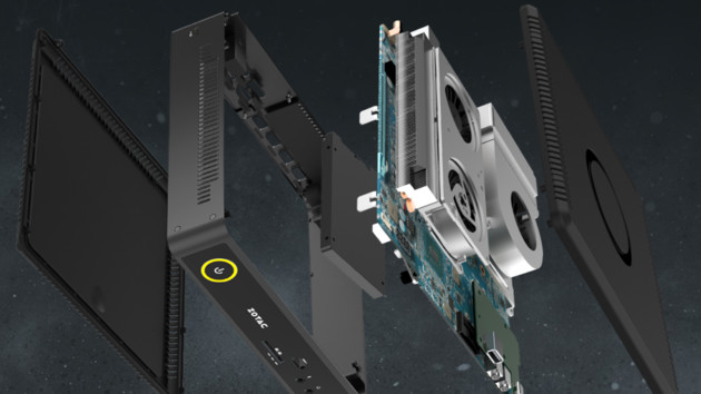

Eine Leistungsklasse höher spielen die Modelle QK7P3000 und QK7P5000, die sich lediglich bei der Grafiklösung unterscheiden und in einem 210 × 203 × 62,2 mm messenden Gehäuse unterkommen. P3000 steht für Nvidia Quadro P3000 mit 1.024 ALUs, 3,1 TFLOPS und 6 GB GDDR5-Speicher. Die theoretisch doppelte Rechenleistung und den größten Speicher liefert die Quadro P5000 mit 2.048 ALUs, 6,2 TFLOPS und 16 GB GDDR5. Zur Kühlung der mit 75 und 100 Watt spezifizierten Quadro for Mobile (Daten als PDF) aus dem Notebook-Bereich wird eine Lösung mit Doppellüfter nötig. Zumindest ist dies bei der P5000 der Fall (siehe Abbildung).
QK7P5000 mit mehr Kühlung für mehr Leistung
QK7P5000 mit mehr Kühlung für mehr Leistung (Bild: Zotac)
