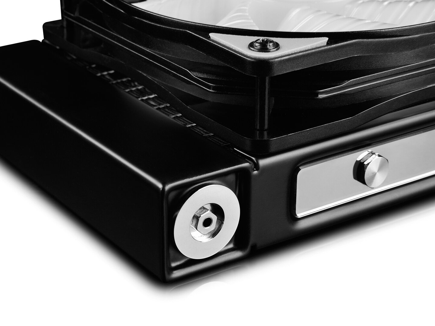

Deepcool Captain 240 Pro: Radiator mit Druckausgleichsventil (Bild: Deepcool)
Volumenkontraktion und -expansion sorgen langfristig für Materialermüdung, unter anderem bei Kunststoffbauteilen und Dichtungen. Der aktuelle AiO-Markt bietet keine Option, diese Problematik zu umgehen. Dadurch ist aber auch klar, dass die Kühlungen diesen Belastungen (von unglücklichen Einzelfällen abgesehen) gewachsen sind. Dennoch stattet Deepcool die Captain Pro mit einer Technik aus, die Materialermüdung aufgrund von Druckveränderungen auf ein Minimum reduzieren soll: In den Radiator wird ein Druckausgleichsventil integriert. Dieses ist mit einer luftgefüllten, zylindrisch geformten Gummikapsel im Radiator verbunden. So wird ein automatischer Druckausgleich zwischen Kreislauf und Umgebung bewerkstelligt, da sich der flexible Gummieinschub bei Bedarf mit mehr Luft von außen füllen kann oder aber durch Luftabgabe über das Ventil sein Volumen verkleinern kann.
