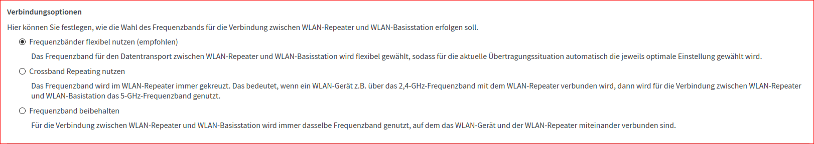

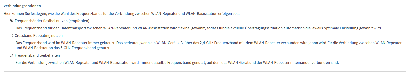

@Pitt_G.
Crossband Repeating heisst es, kann man allerdings auch selbst umstellen.
In den Heimnetzzugangseinstellungen unter
Individuelle Einstellungen für die WLAN-Verbindung zum Heimnetz
kann man auswählen mit welchen Netzwerken sich verbunden werden soll und wie sie sich untereinander verhalten sollen, eben dieses Cross Repeating, flexibel oder das Netz beibehalten.
