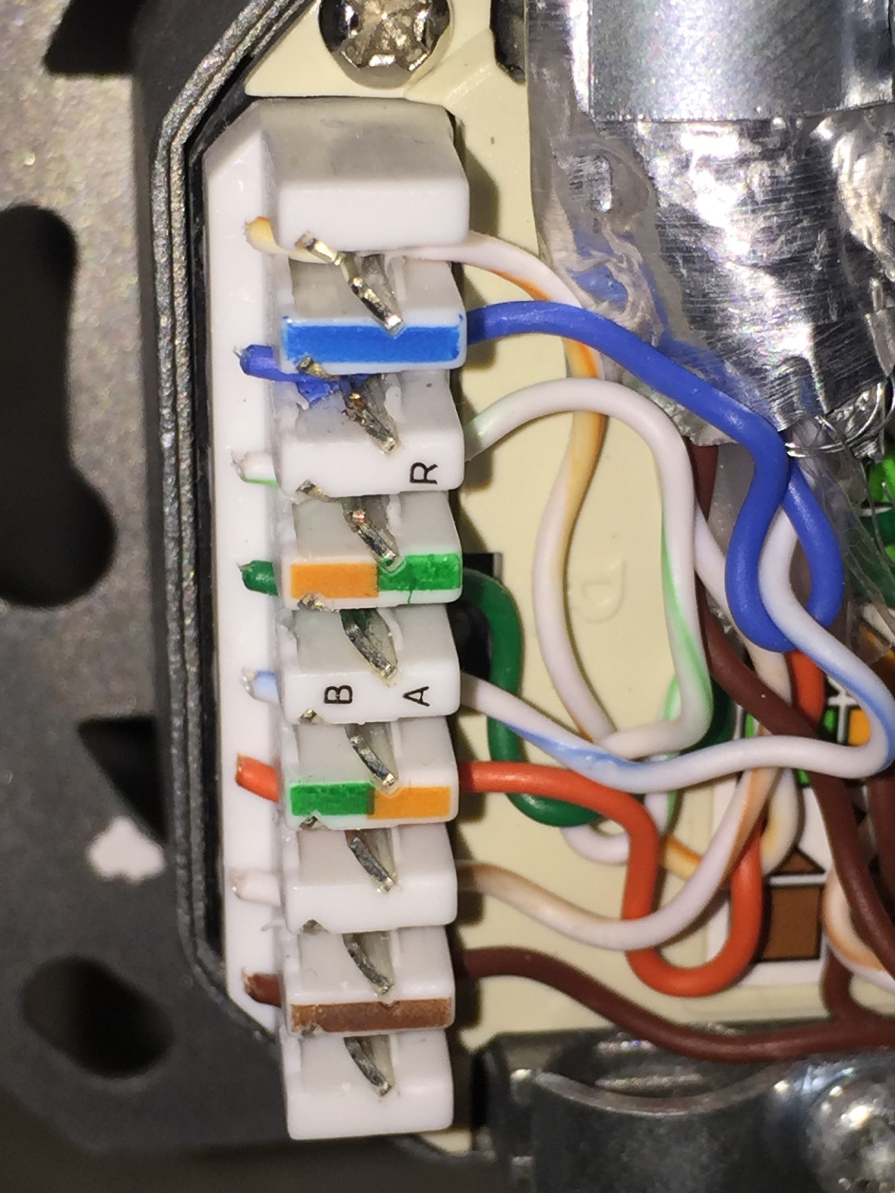

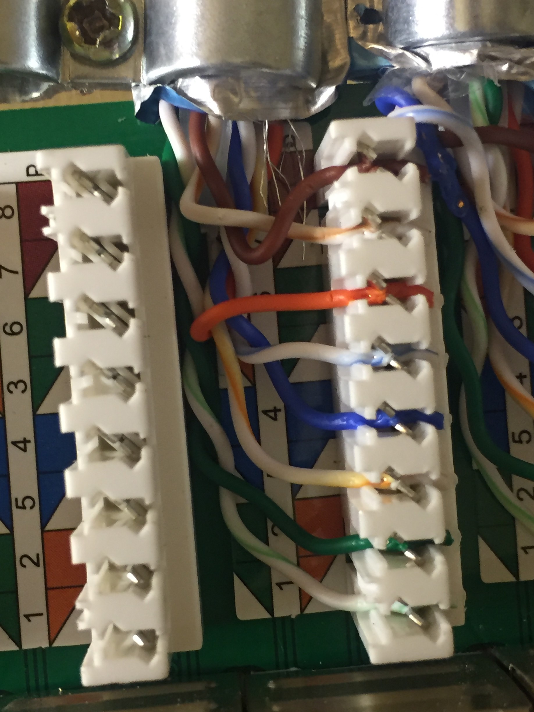

Anbei ein Foto von Dose und Patchpannel --> das es nicht sauer gearbeitet ist ist mir klar aber mir geht es jetzt primär um die Reihenfolge die anscheinend falsch ist ....

Hast du ein LSA Auflegewerkzeug benutzt? Sieht irgendwie nicht so aus. Und falsch aufgelegt sind die ja auch.
Du solltest dir auch nen RJ45 Kabeltester besorgen um zu sehen ob alle 8 Adern und der Schirm richtig aufliegen.

G/W, G, O/W, B, B/W, O, B/W, B
Wie bei TA568A

PIN 5 und 3 haben da zum Beispiel die falsche Kabel Belegung, die sind nicht in Reihenfolge, also aufpassen nach 1 und 2 kommt halt nicht 3, sondern 5. Man hat da duch schon extra ein farbschema ausgedruckt, daran kann man sich doch halten

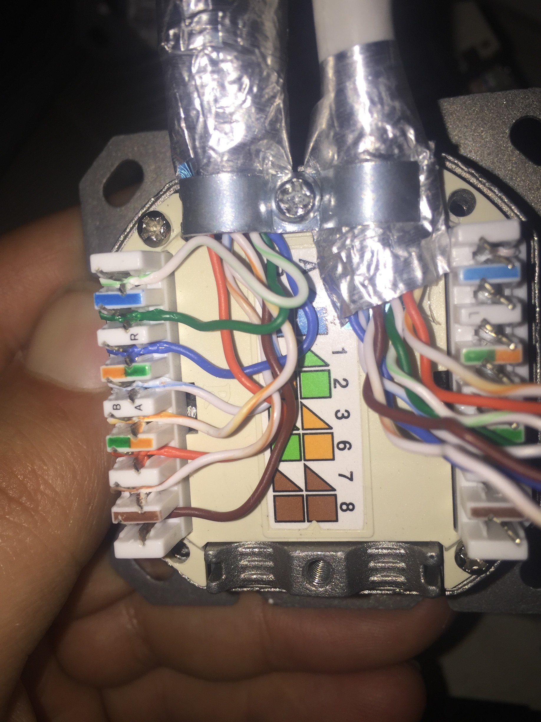

Hab jetzt die Dose nach A belegt, nun gehts gar nicht mehr ..... wieder falsch ?
Muss am Panel z.b. A sein und auf der Dose B ? oder beide gleich ... ?
Du hast es wieder falsch aufgelegt....Die Farben stehen doch sogar extra da?!?!
Ganz oben sollst du Blau auflegen. Was machst du? du legst Grün auf....
Und bitte die Paare bis ganz zum Schluss verdrillt lassen. Der Schirm um die Paare sollte auch so nah wie möglich an die Schneidklemmen reichen, natürlich nicht berühren

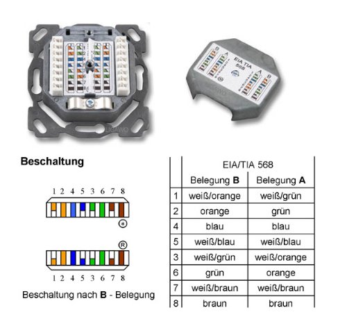

Du muss Patchpanel und Dose nach dem gleichen Schema belegen!

Hab jetzt beide ident wie auf den Patchpanel und Dose aufgelegt, geht nicht .....

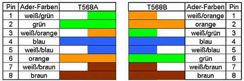

Theoretisch(!) ist es egal welche Farben du auflegst, solange du beide Enden des Kabels identisch auflegst (pin 1-8). Die Farbkodierung hilft lediglich dabei, weil man einfach zB nach A die Farben 1:1 auflegen muss. Das ist trivial, bei A bzw. B sind nur grün und orange vertauscht, braun und blau sind identisch. Das sieht man auf den Fotos wunderbar, braun und blau sind "durchgängig" eingefärbt - daneben ist jeweils die dazugehörige weiße Ader - und grün/orange sind nach A/B verdreht. Du musst dich also bei der Klemme an die Farben der jeweiligen Seite orientieren, bei A eben die Farben, die "direkt neben" dem A stehen und bei B die jeweils anderen.
