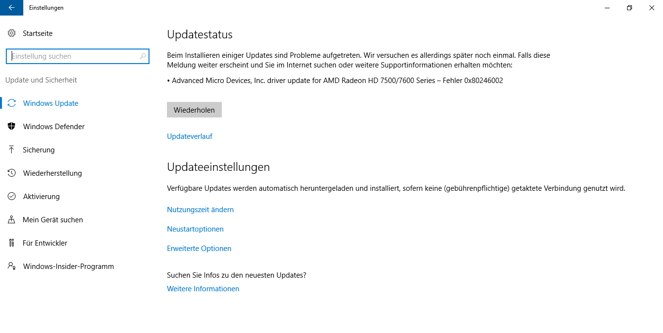

ich habe ein sehr nerviges Problem mit meinem Laptop. Ich habe eine Windows 10 Neuinstallation gemacht und wollte den Grafikkartentreiber über Windows-Update installieren lassen. Leider funktionierte der Treiber nicht bei meinem Grafikchip. Somit musste ich einen Treiber bei AMD runterladen.
Nach erfolgreicher Installation des Treibers will Windows 10 aber immer noch diesen Treiber installieren und weigert sich, bevor ich diesen verdammten Treiber installiert habe, Sicherheitsupdates zu downloaden.
Was kann ich machen, damit das verschwindet?

Das ist kein Sicherheitsupdate, sondern ein Treiber und Windows Update ist anscheinend nicht fähig, einen Treiber zu finden, der passt. Ich bekomme nur einen inkompatiblen Treiber angeboten. Wie soll ich den als Update manuell nachinstallieren? Soll ich dazu extra die Hardware ändern?

Woher willst du wissen das es ein Problem mit dem Treiber ist? Hast du keine AMD HD76xx/75xx GPU im System?
Windows 10 1607
Hat Windows 10 über Windows Update einen Treiber installiert, der nicht richtig funktioniert, dann kann man nun ganz einfach den älteren Treiber wieder installieren und damit aktivieren.
Windows Update merkt sich das und installiert erst wieder einen neueren Treiber der angeboten wird.

https://www.deskmodder.de/wiki/inde...e_über_Windows_Update_deaktivieren_Windows_10

Manche Treiber für meine Grafikkarte funktionieren nicht! Der Grafikchip ist von Toshiba überarbeitet worden, deshalb kann man keine random Treiber installieren.
Entweder man nimmt den Treiber von Toshiba für Windows 8.1 oder man nimmt den von der AMD-Seite.
Anscheinend hat Windows Update eine Version, die nicht mit meinem Chip funktioniert...
@BmwM3Michi
Habe zuerst deinen Link übersehen.
Jetzt ist es deaktiviert und Windows versucht nicht mehr diesen Treiber zu installieren.
Danke vielmals. :-)
