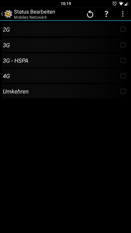

in Tasker gibt es den Trigger "Mobiles Netzwerk". Wenn man dort alle Netzwerkmodi und auch die Umkehren Funktion aktiviert müsste das Profil triggern, wenn man in keinem Netzwerk mehr ist.
Mit dem Root Plugin "Secure Settings" könnte man dann den Flugzeugmodus aktivieren.
