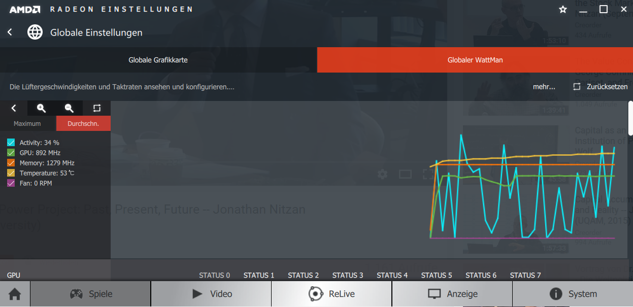

hätte einmal ein Problem mit meiner Graka ...die läuft zwar schon paar Jahre, aber in (gewissen) Spielen hat sie so ihre Tücken.
>> AMD R9 290 & aktuelle Crimson-Treiber 17.4.1 (ist aber mit anderen, vorherigen drivern dasselbe)

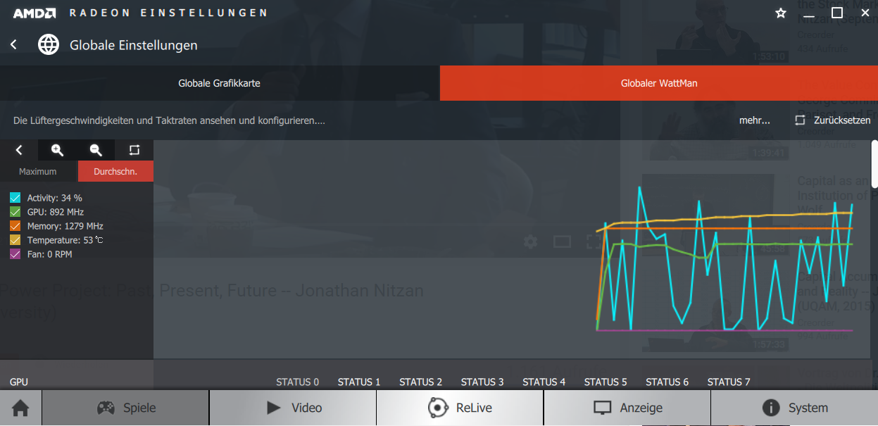

ständig schwankt die Leistung /Aktivität.
Das ist doch nicht normal, oder? Worin könnte Abhilfe bestehen?

btw. ich würde ja gerne bzw. arbeite mit der "framerate target control". Hab diese auf 70fps - allerdings wechselt die GPU-Aktivität trotzdem ständig, und ich habe im Spiel immer framedrops =(

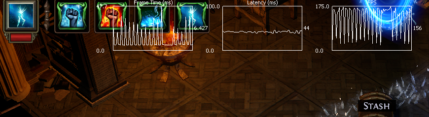

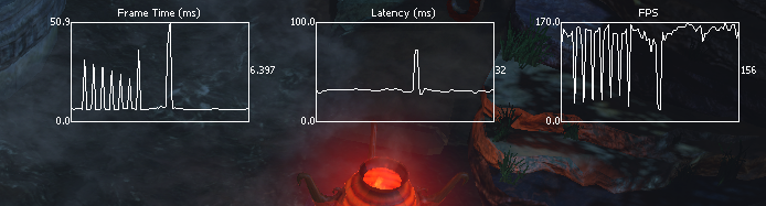

hmm, macht bei mir kein Unterschied. Das Spiel - Path of Exile - ist sowieso gelinde gesagt schwierig; gerade für AMD User... aber es lief die letzten 3 Wochen seltsamerweise richtig gut mit stabilen 60 fps. Nun leider nicht mehr..!? und irgendwie hängt das doch mit der so extrem wechselnden GPU-Leistung zusammen... sonst habe ich auch keinen Ansatzpunkt.

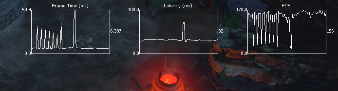

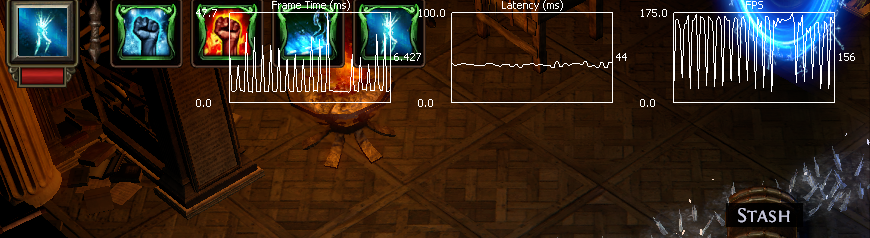

hier mal, wie sich das Problem im Spiel PoE äussert! auch egal ob ich fullscreen oder window mode mit fullscreen habe - oder adaptiv vsync

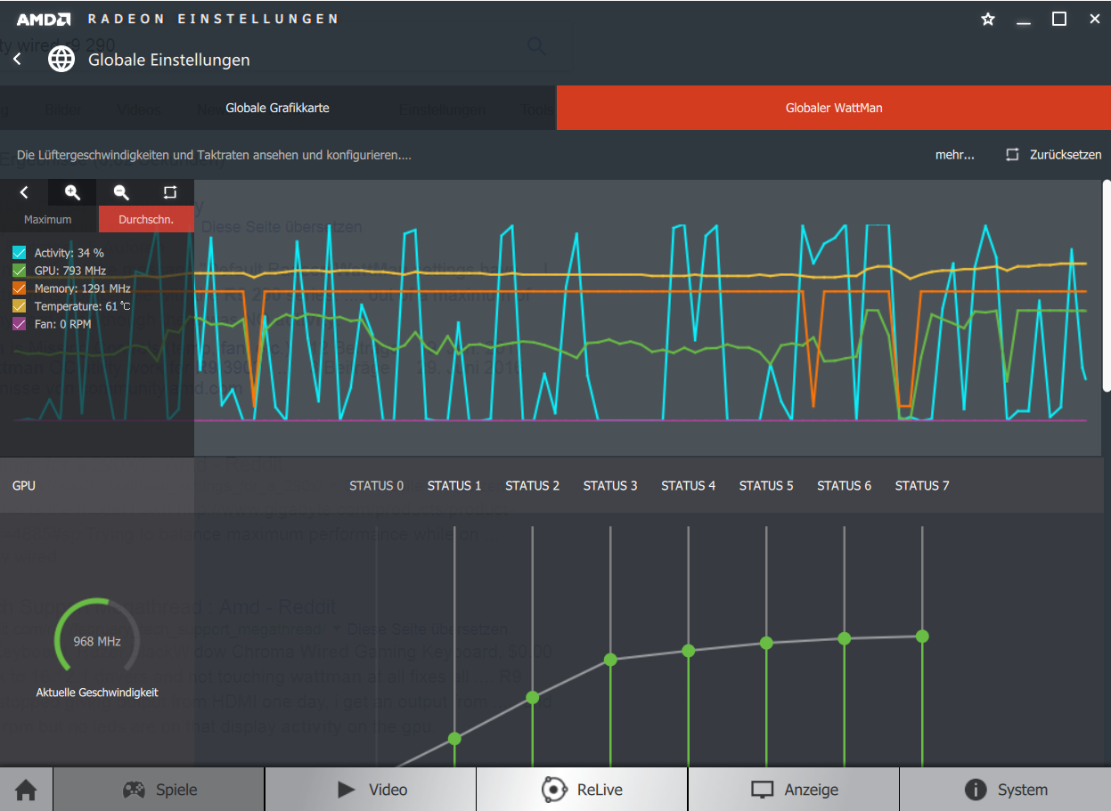

Mit dem Frame Rate Target limitierst du die max FPS genauso wie mit VSYNC, daher diese Sprünge in der GPU-Auslastung.
Hat dein Monitor FreeSync? Wenn ja, in welcher Range?
Vsync und Frame Rate Target deaktivieren, dann wird die Auslastung der GPU beim Gaming in Richtung 100% gehen.
Das bei dir auftretende Verhalten ist vollkommen korrekt mit den von dir gesetzten Settings.

Bei Variante 2 würde die GPU-Auslastung stark schwanken (wie bei dir aktuell), da die Karte nicht die ganze Zeit voll Pulle fahren muss um die festgesetzten FPS zu erreichen. Das Spielerlebnis kann hierbei durch kleine Stocker getrübt sein, z.B. wenn die CPU für kurze Augenblicke limitiert und nicht die festgesetzten FPS halten kann.
Was mir noch aufgefallen ist, der anliegende GPU-Takt deiner 290 schwankt stark. Abhilfe könnte hierfür das fixieren des Taktes auf 1000MHz z.B. per Afterburner bringen.
