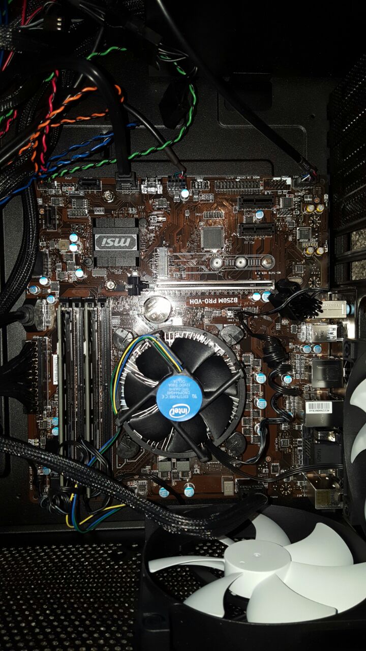

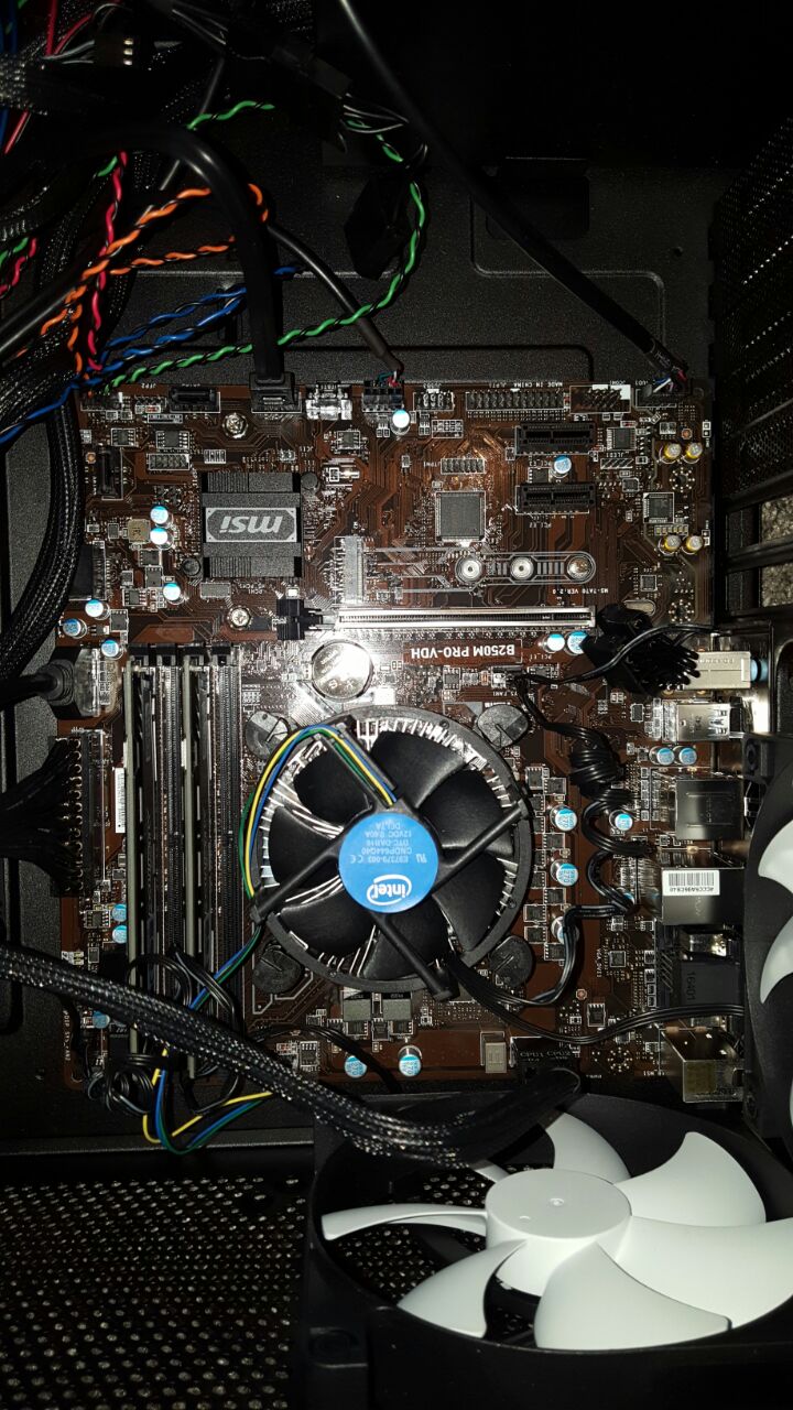

Abstandshalter verbaut, CPU Zusatzstrom angeschlossen ? am besten machst du mla ne Handvoll Fotos vom Aufbau, damit man eventuelle Fehler erkennt.

Komplettes Bild vom Mainboard mit aktuellen Anschlüssen (bewusst ohne Grafikkarte!)

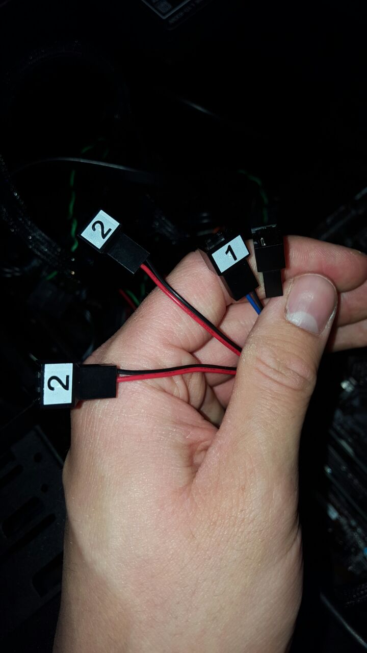

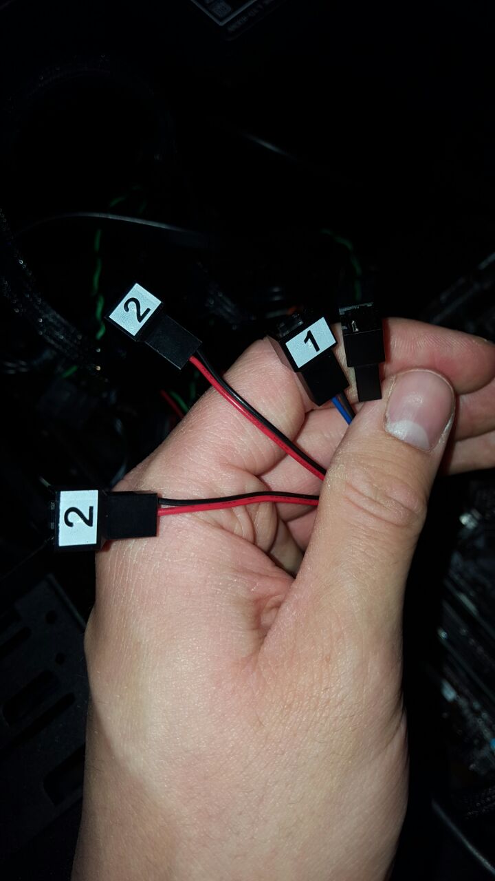

Mit den Kabeln kann ich nichts anfangen (gehören zum Gehäuse), finde aber nichts in der Anleitung dazu.

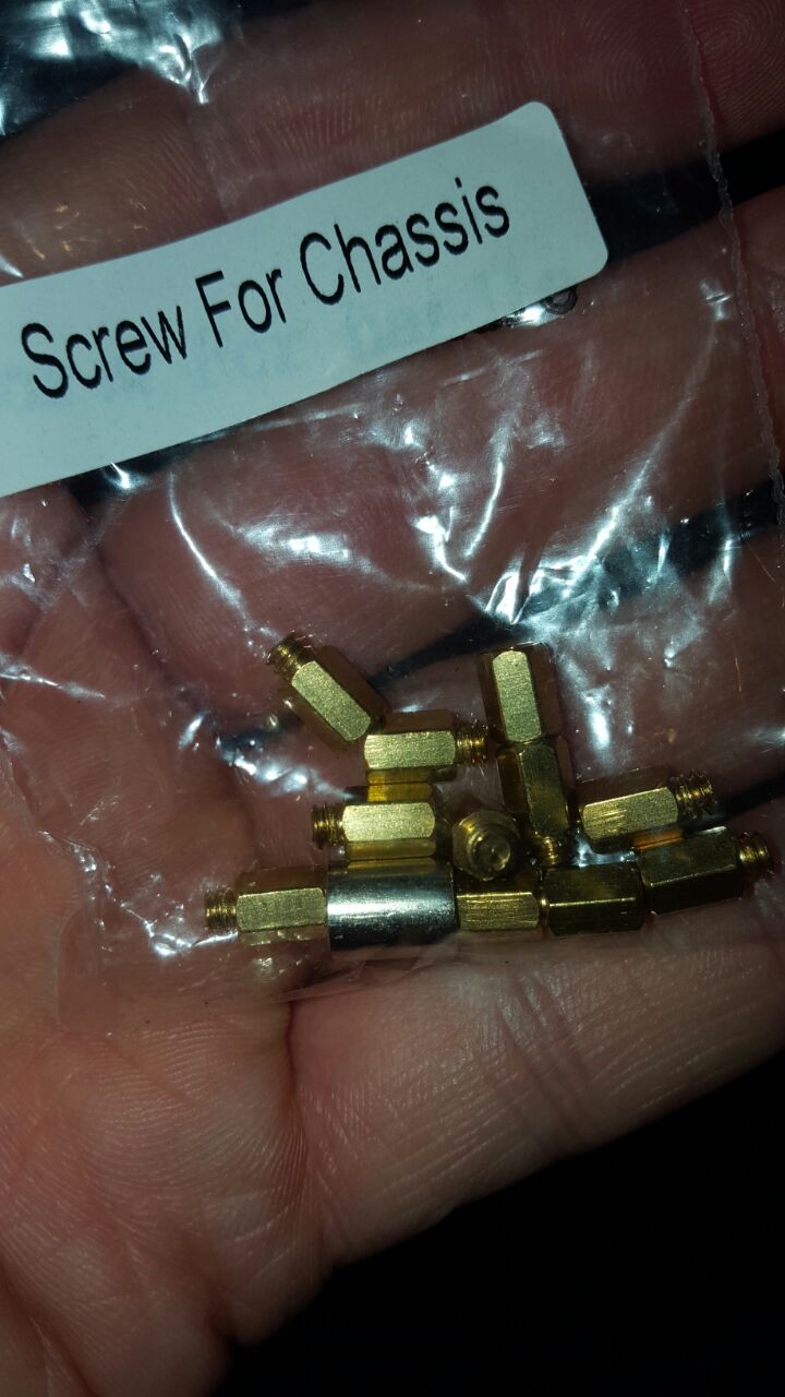

Sind Abstandshalter verbaut ? Und wenn ja auch nur Dort wo welche hingehören, also Löcher vom Board zum festschrauben sind ....
Die restlichen Stecker vom Case scheinen Lüfteranschlüsse zu sein ....
Ich habe bewusst nicht alle Schrauben an Mainboard und Gehäuse gemacht, damit das besser mit der Öffnung für die Anschlüsse hinten am Gehäuse passt. Kann das denn damit etwas zu tun haben?
Nochmal, sind denn Abstandshalter verbaut ? Die legen das Board "höher" damits nicht auf dem Case innen aufliegt und es so Kurzschlüsse gibt .... Wenn da welche an falschen Stellen oder gar keine verbaut sind läuft die Kiste nicht.
Wenn die Anschlüsse hinten nicht richtig passen, hast du vermutlich auch was falsch eingebaut.
Klingt schon irgendwie nach fehlenden Abstandshaltern ....

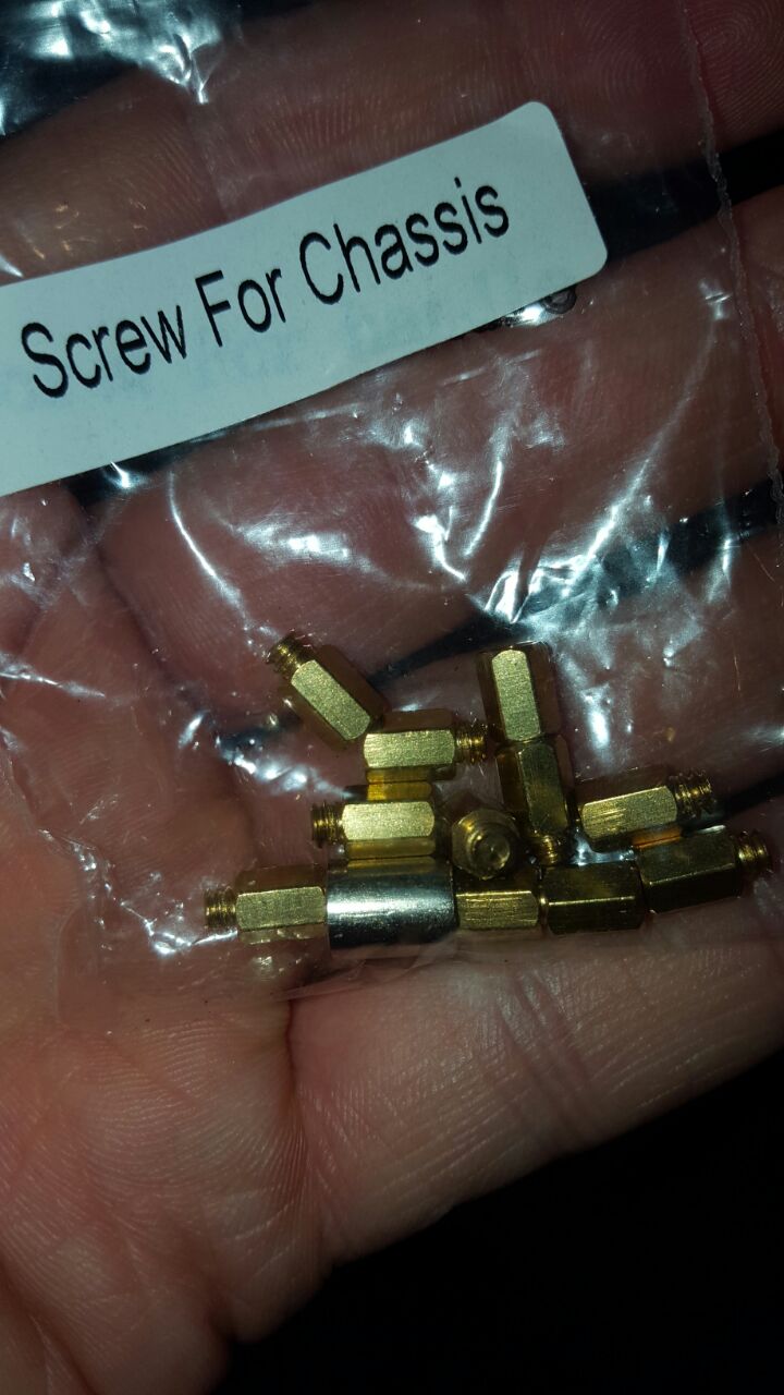

Meinst du die hier?
Nein, habe ich nicht verbaut..

Meinst du der Hersteller legt die nur zum Spaß bei?! Die müssen natürlich drunter!
Kann jetzt Schrott sein, muss aber nicht.
Tja, die müssen eindeutig verbaut werden, das Gehäuse hat keine integrierten Abstandhalter.
Leider kann da durchaus was kaputt gegangen sein. Bleibt nur korrekt einbauen und Testen.
Jup, die müssen natürlich drunter ... das sind die Abstandshalter auf die ich hinaus wollte. Wenn du Glück hast einbauen unter die MB Löcher und dann das Board daruf schrauben, anschalten, läuft ...
Wenn du Pech hast haben die Kurzschlüsse was zerlegt ...

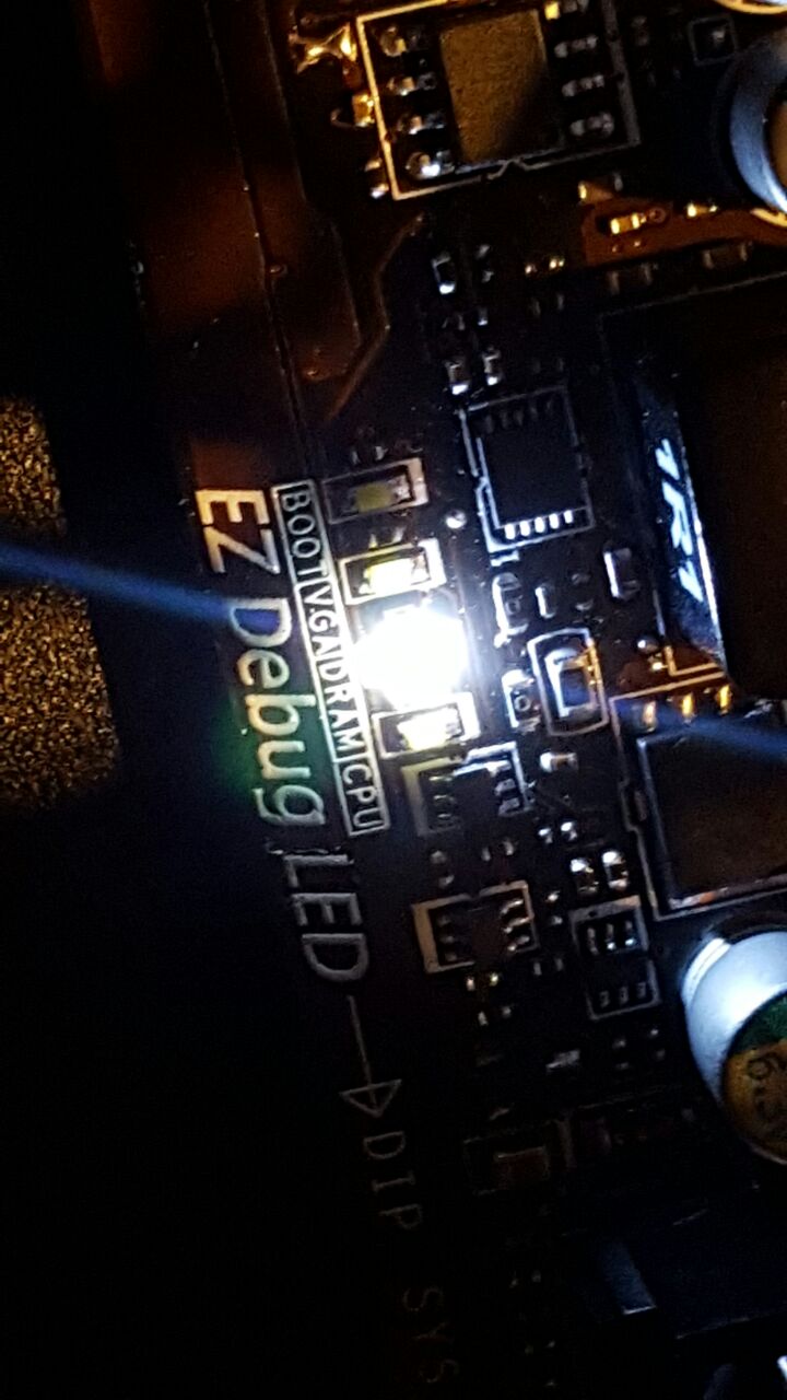

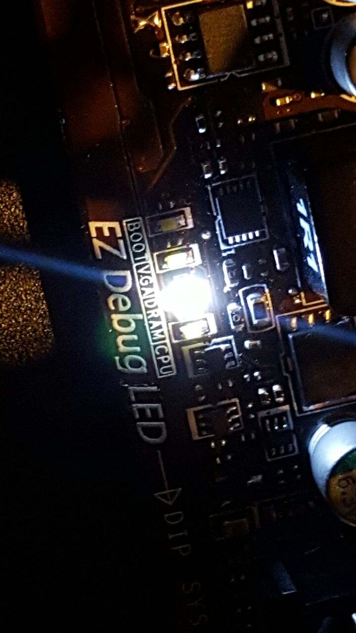

Mich verwundert, dass dort eine Debug-LED leuchtet? Kann das auf einen Fehler hinweisen?

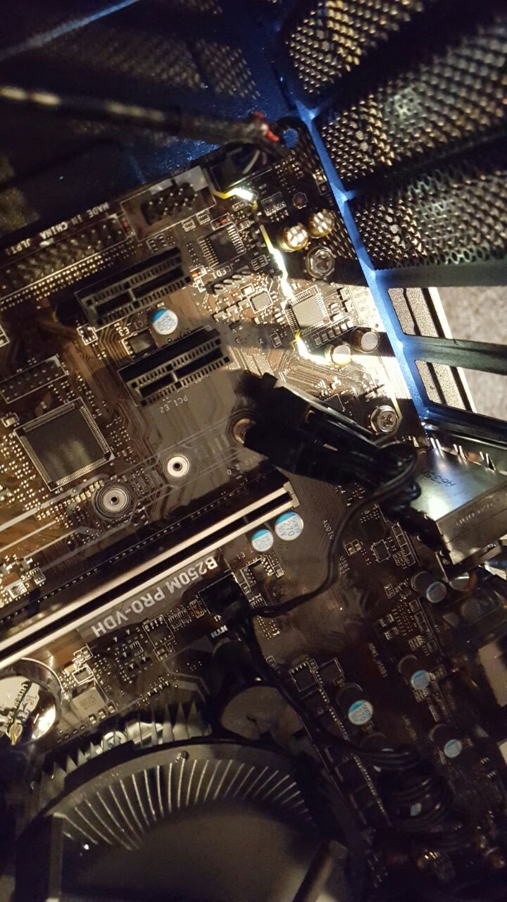

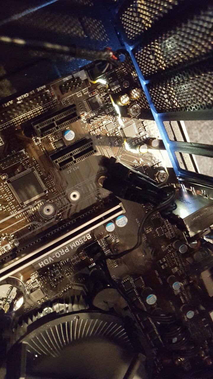

Ist auch diese beleuchtete Ader normal?
Piepen kann es nur, wenn ein Laustprecher/Piepser angeschlossen ist??
Was die DEBUG-LED aussagen will, verrät dir das Handbuch.
