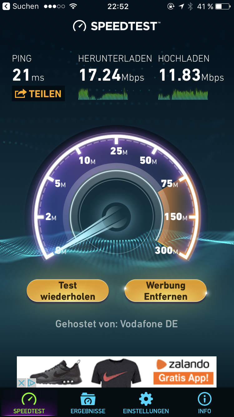

Ich habe den Unifi AP genau wie im Tutorial (http://www.meintechblog.de/2016/09/...ng-im-ganzen-haus-durch-zero-handoff-roaming/) konfiguriert, abgesehen vom 5Ghz Netzwerk, da mein gewählter AP dies nicht unterstützt. Das Netzwerk steht mit der selben SSID und verbindet auch, leider ist die Geschwindigkeit nach wie vor weit von meinem Ziel entfernt.

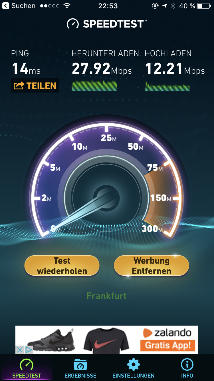

Ich habe meiner Erfahrung nach alles ausprobiert und getestet (AP direkt an Fritzbox angeschlossen, Neu installiert....) - Anhand der Screenshots könnt ihr sehen wie "schlecht" die Geschwindigkeit ist. Den Faktor Störquellen kann man, meiner Meinung nach, ausschließen da wir keine fremden Netze in der Umgebung haben und auch nicht sonderlich viele Elektrogeräte die das Signal dementsprechend beeinträchtigen könnten. Die Geschwindigkeit der LAN Büchse ist auch ausgezeichnet, da ich mit einem Laptop direkt verkabelt meine 200k erreichen konnte, genau wie es die Fritzbox im UG mit WLAN schafft.
Daher stellt sich mir nun erneut die Frage woran es liegen könnte?
Screenshot 1: Direkt neben dem AP
Screenshot 2: ca. 5 Meter vom AP enfernt, teilweise Wände, aber sogut wie offener Raum

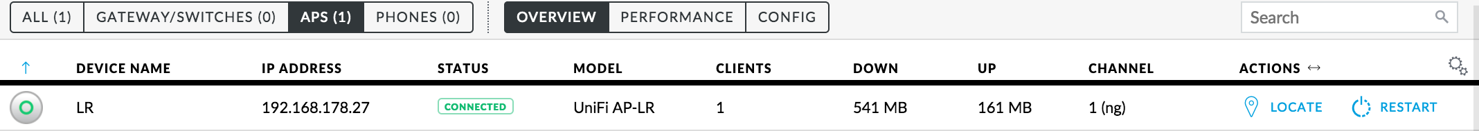

Screenshot 3: Unifi AP in der Weboberfläche

Was vergleichst du? WLAN-n @ UAP-LR und WLAN-ac @ Fritzbox? Wenn, dann musst du jeweils WLAN-n vergleichen. Die Fritze kann 450 Mbit/s WLAN-n, der UAP-LR nur 300 Mbit/s. Das ist jeweils brutto. Netto wird es am Ende max ca die Hälfte sein. Heißt: Der UAP-LR kann netto schon mal gar nicht mehr als 150 Mbit/s bringen.
Wenn du im worst case ein WLAN-ac Gerät an der Fritzbox mit einem WLAN-n Gerät am LR vergleichst, sind das natürlich Äpfel und Birnen, weil die Fritze 1300 Mbit/s WLAN-ac kann => netto ca 650 Mbit/s.
Zudem sind Internet-Speedtests denkbar ungeeignet, um die interne (W)LAN-Geschwindigkeit zu testen. Sowas testet man entweder rudimentär mit einem Dateitransfer von PC zu NAS/PC oder gar mit iperf/jperf bzw. netio, die die tatsächliche Verbindungsgeschwindigkeit der Netzwerkverbindung testen. Du testet im worst case nur deine Internetverbindung, wenn zB der Server am anderen Ende gerade in die Knie geht.

Aus Erfahrung kann ich Dir sagen, dass der Speedtest den Du verwendet hast nicht immer die volle Geschwindigkeit bringt.

Ich schätze er ist blind der Anleitung gefolgt, hat einen AP LR ohne 5 GHz gekauft und der läuft auf 20 MHz Bandbreite im 2,4 GHz Netz (mit nur 300 MBit/s max.)
Ich habe mich bewusst gegen den mit 5Ghz entschieden, da ich keinerlei fremde Störquellen hier habe und somit dies doch überhaupt nicht benötige. Und selbst wenn mein gewählter Ap nur mit max 300 MBit arbeitet, bin ich ja noch ewig davon entfernt...
Ich bin mir fast sicher, dass du ein DECT Telefon und eine Mikrowelle im Haus hast, also hast du Störquellen.
Außerdem hast du dich auch gegen eine Mögliche Leistung entschieden für 20 Euro Ersparnis (und ein älteres Modell).
Hier siehst du was hätte möglich sein können:
https://avm.de/service/fritzbox/fri..._WLAN-Verbindungen-langsam-geringe-Datenrate/
Nochmals: Dein AP funkt mit 20 MHz Bandbreite mit einer Antenne...

iPhone 7. DECT Telefone haben wir nicht. Ich habe mich für die älteren Modelle entschieden da diese noch das Zero Handoff Roaming unterstützen, die neuen nicht.
ZeroHandoff kann massiv auf die Performance drücken, weil das ganze WlAN vollständig auf demselben Kanal laufen muss. ZH ist nicht zum "ich schalte das mal ohne Grund ein" gedacht.
Roaming geht auch ohne ZH. Solange du keine mobilen WLAN-Telefone hast ist ZH überflüssig. Selbst wenn, müsstest du dann beim Telefonieren wie ein Irrer durchs Haus tigern ;)
Sorry, ich will ja niemanden schlecht reden aber nur weil der Typ in seinem Artikel "ins straucheln" geraten ist, heißt es nicht, dass er bei allem Recht hat (ok, ich auch nicht).
Die AP die er ausgeschlossen hat, können auch Roaming... Ich hab vor einer Weile sogar einen Artikel von Unifi gelesen. Wenn ich den finde, liefer ich den nach.
Alleine dein iPhone 7 kann auch AC. Andere Geräte hätten auch vom 5Ghz Netz profitieren können und dank deines Zero Handsoff kommt dein Netz nicht auf Trapp.
Edit:
https://help.ubnt.com/hc/en-us/articles/205144590-UniFi-What-is-Zero-Handoff-
Bei den neuen UAP wurde statt "zero handoff" das Feature "fast roaming" implementiert. Der Wechsel zwischen den AP gelingt dabei nicht mehr ganz so "nahtlos", dafür ist die Bindung der Übertragung an einen einzigen Kanal entfallen und der Performancehit ist wesentlich geringer, vgl. https://help.ubnt.com/hc/en-us/articles/115004662107-UniFi-Fast-Roaming
