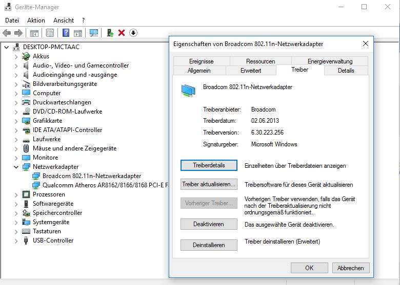

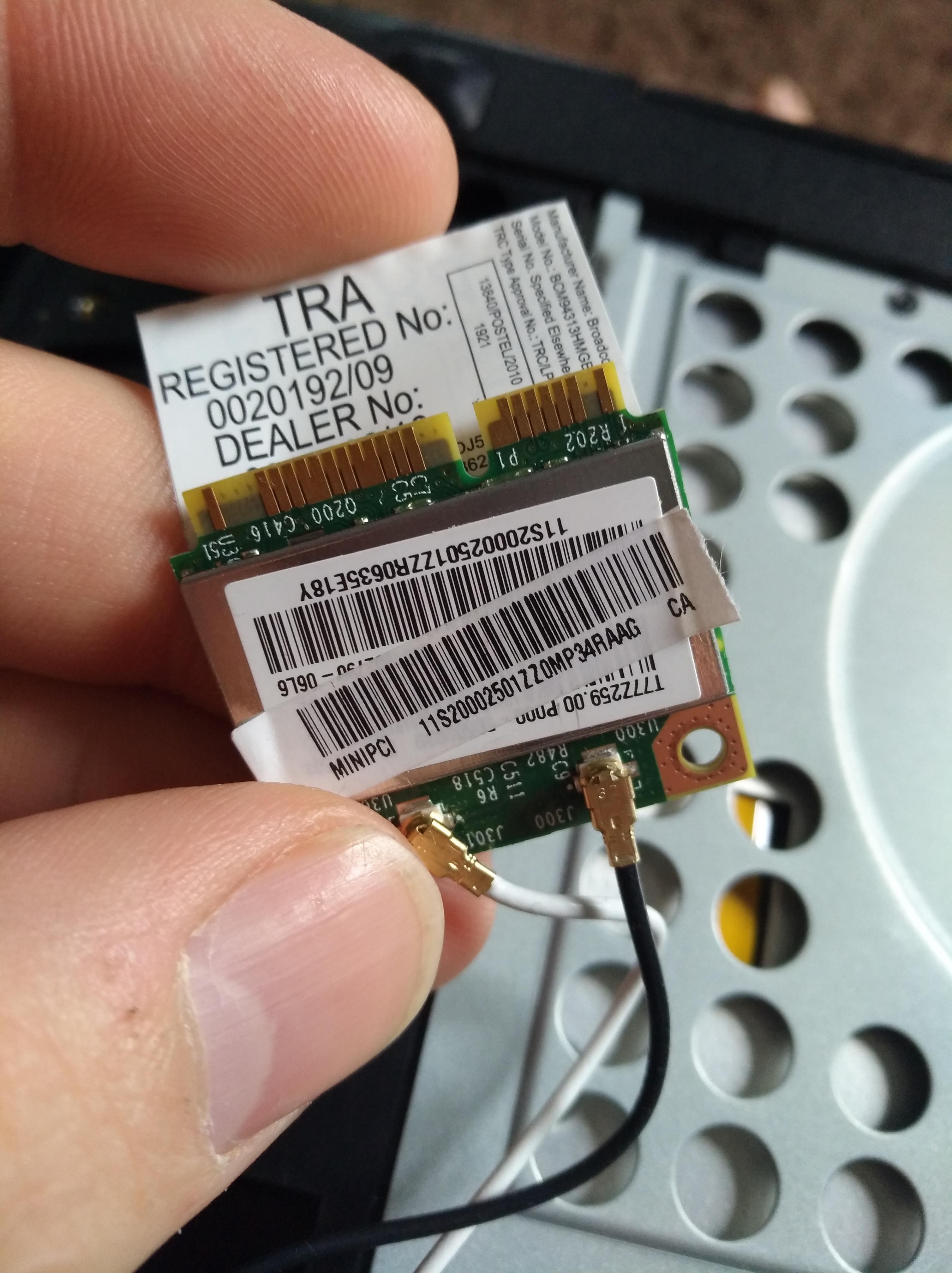

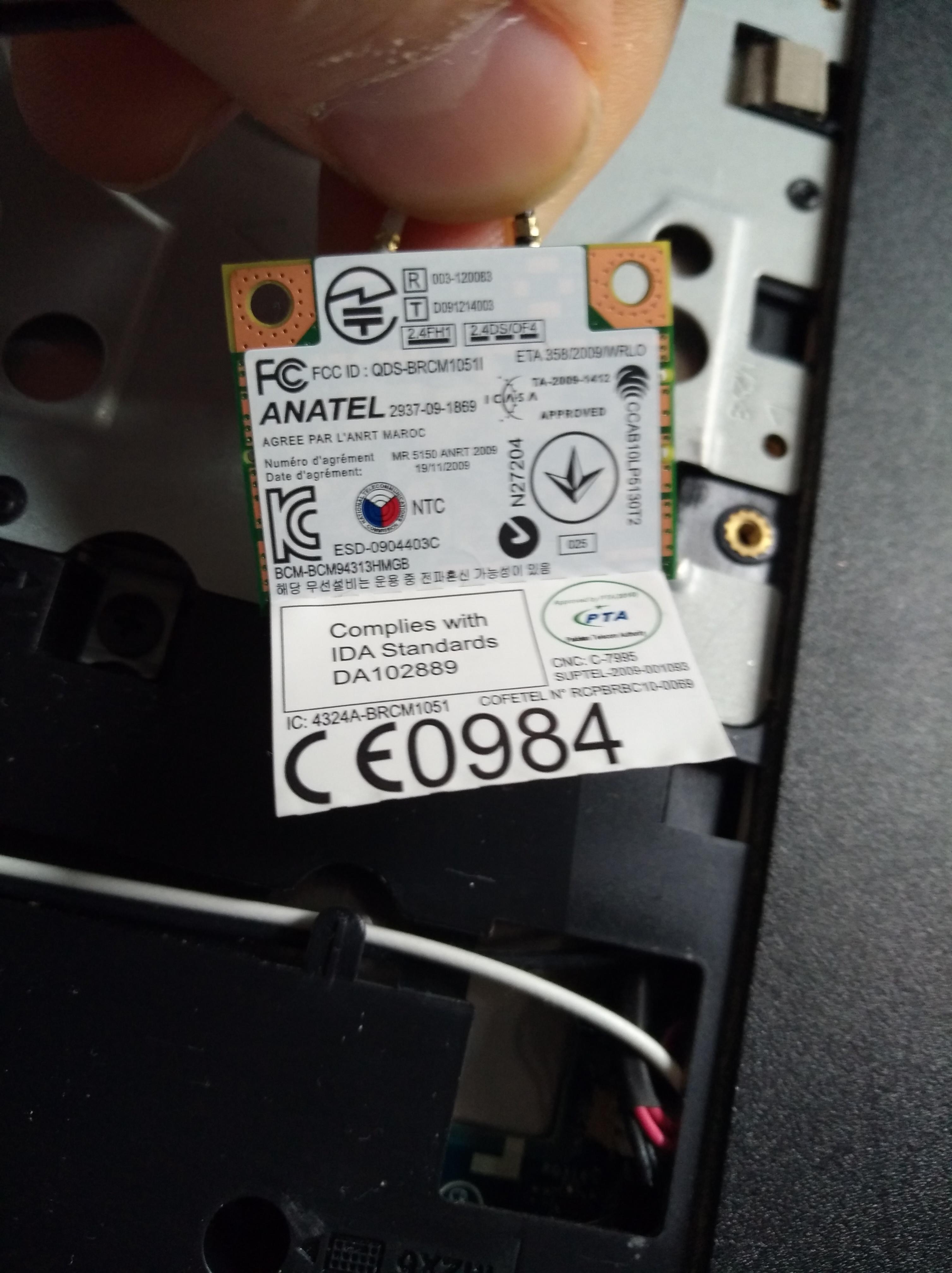

Anbei bei ein Bild vom Gerätemanager: cbgrmwlan.JPGIMG_20170613_103519.jpgIMG_20170613_103530.jpg

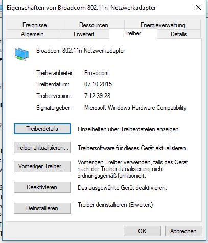

EDIT: ich habe jetzt erstmal mein Treiber aktualisiert:cbf1.JPG
