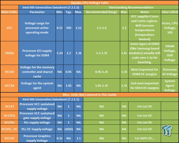

hier mal ne tabelle mit allen wichtigen spannungen. ist zwar für Sky Lake aber gilt auch für die Kabys und Coffee Lakes. VCCIO und SA sollten demnach nicht höher als 1.35 V gewählt werden. hab bei mir VCCIO auf 1.1 V und SA auf 1.25 V stehn. allerdings auch nur bei 2800 mhz ram takt.

max spannung hängt immer von den verbauten chips ab. 1.35-1.40V sollten aber eigl ok sein. gibt auch steine die 1.5V vertragen. ich hab da irgwo ne liste. such ich dir mal raus. vccio und vccsa vorherst auf auto lassen und beobachten mit hwmon besser hwinfo. wenn vccsa über 1.35V gehen sollte (was normal erst bei über 3866 passiert) dann manuell im bios auf 1.35V begrenzen. vccio das gleiche.
