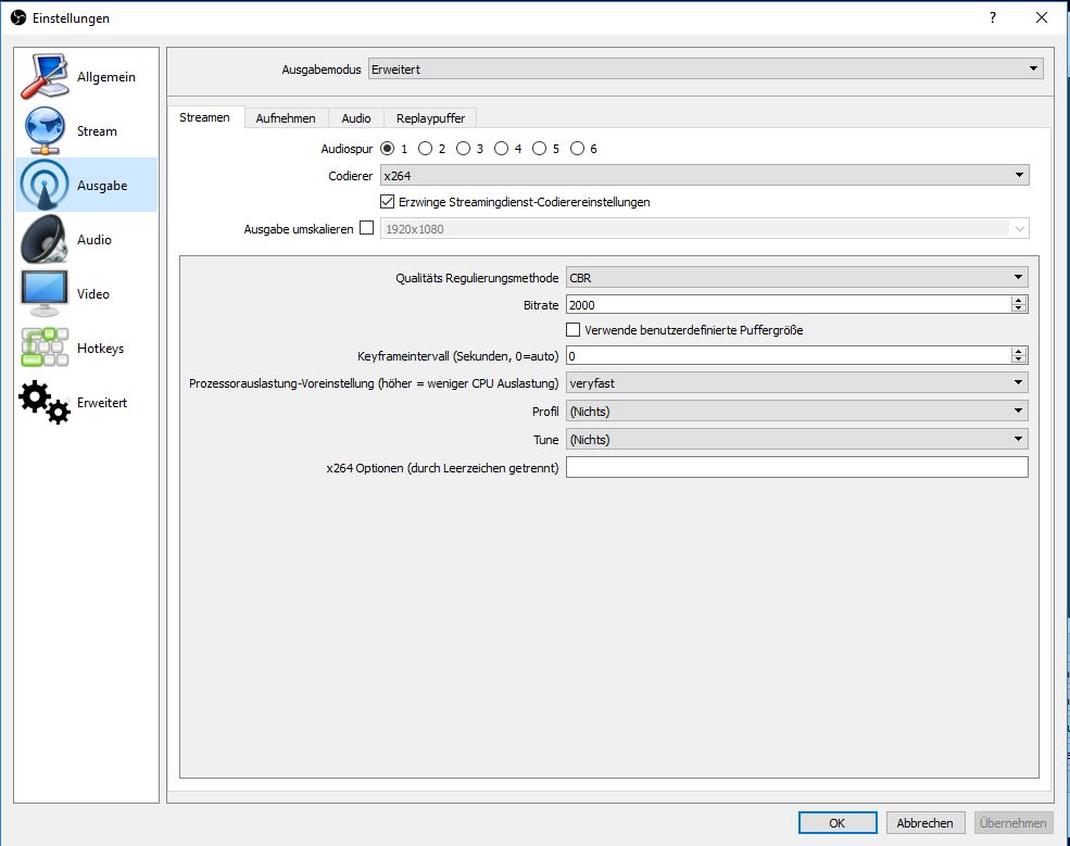

Dann aber wollte ich CS:GO streamen. Aber kaum hab ich den Stream angeschmissen, hatte ich plötzlich extreme Framedrops und starke Laggs Ingame. Aber warum? Habe dann auch mal in OBS die Bitrate auf 2000 runtergesetzt und bin auch auf 30fps runter, hat aber alles nichts gebracht.

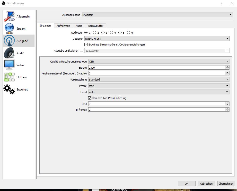

Am besten postest du mal alle deine OBS Einstellungen hier rein ^^

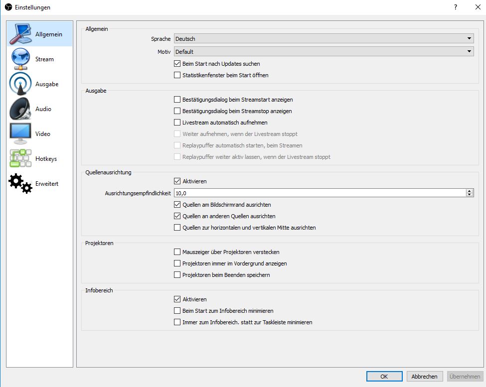

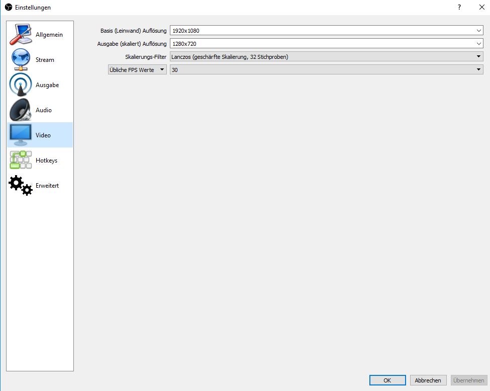

ok, schon mal danke für die rückmeldung (=, sobald ich daheim bin heute nachmittag, lad ich ein paar screenshots hoch

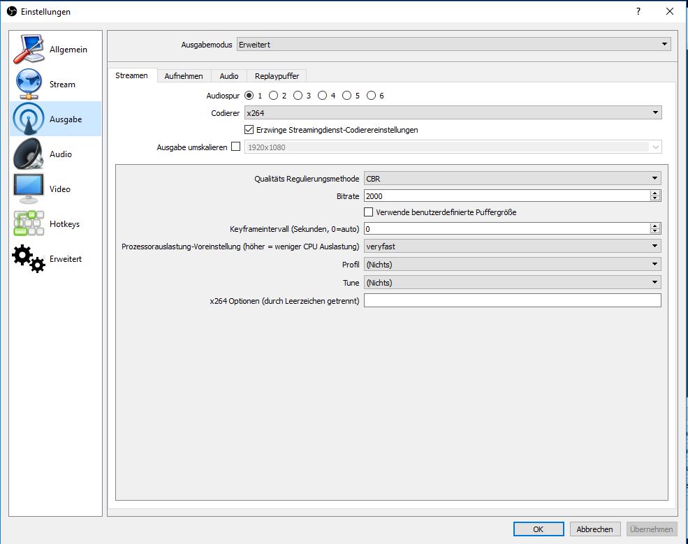

codierst du über die CPU oder NVENc?
Über die CPU brauchst du je nach Qualität deutlich mehr als 4 Kerne. Über die GPU sollte es kein Problem sein.
Wäre auch meine Vermutung. Codiere über NVENC - das macht die 1080 locker nebenbei ohne dir großartig was an FPS weg zu nehmen ^^
lanan94 schrieb:
Hab dann mal auf die Auslastung geguckt, GPU ~50-60%; CPU 45~50%, RAM ~60-70% also alles eigentlich ok Internetauslastung war auch ok :/
Ist ein CPU-Limit. Auch wenn Du nicht Streamst, werden sich die Werte (an sich) kaum ändern. Es wird ein CPU-Limit bleiben. Was kein Wunder ist bei dem steinalten Game, mit der steinalten Grafik ohne Ansprüche an die Graka. Was Du halt merkst sind die FPS, die Dir durch die CPU-Belastung durch das Streamen zusätzlich fehlen.

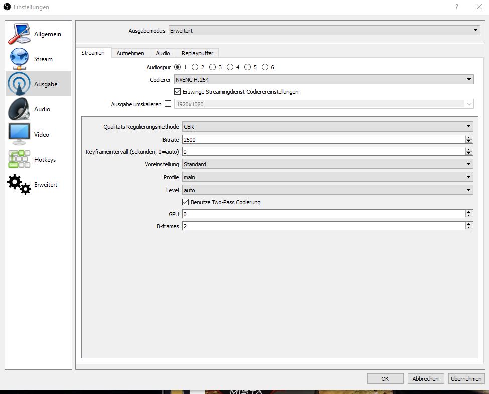

ok und wie stell ich das mit NVENC H.264 oprimal für meine gtx1080 ein?
Einfach auf NVENC stellen, den Rest kannst du genauso wie vorher nach belieben ändern.
Alles was du damit änderst ist einfach das die Grafikkarte als Codierer dient.
