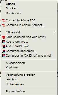

Klick mal mit der rechten Maustaste auf ne Verknüpfung und mach dann nen Screenshot, wenn das Menü aufgegangen ist.

hier der screen
habs sogar schon deinstalliert gehabt hat aber auch nichts geholefen
