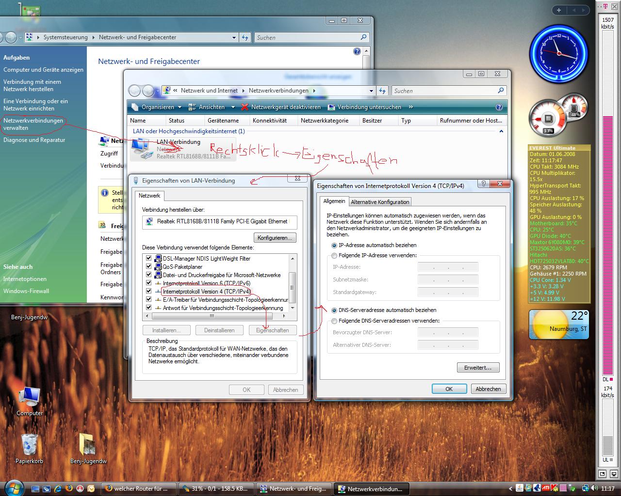

Übrigens ich nutze den Speedport 701V mit Vista 64 und 32 Bit und alles läuft bestens. Wie gesagt, du mußt die IP-Adressen auf dem Rechner automatisch zu weisen, dann sollte es klappen. Für die erste Konfiguration des Routers solltest du ihn aber mittels Netzwerkkabel an einen Rechner anschliessen.
Diese Einstellung mit den IP-Adressen kannst du so vornehmen. ( Ich hoffe das Bild ist aufschlussreich, ansonsten einfach fragen )
