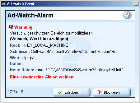

also, hab den spybot grad mal drüberlaufen lassen aber das was er gefunden hatte was nicht das komische. dann wieder ad-watch und siehe da, der eintrag wird nochmals aufgerufen. also anhang der screen dabei.
desweiteren kann ich auf blockieren klicken allerdings kommt dann nach ner sekunde wieder der aufruf zum blockieren, nach ner sekunde wieder etc.

ne, ist nix vorhanden :\ nur 5 bat dateien die aber alle zu windows gehören. es wird ja ne dll geladen nur die gibt es auch komischerweise nicht :\

habe windows xp pro. habe auch alles so eingestellt gehabt wie du dino.
die datei kann ja nicht gelöscht werden, da eine datei mit solch einem dateinamen nicht vorhanden ist. und das komische ist, sie aktuallisiert sich auch noch, vorhin um 14.07 und jetzt um 18.41. nur ich kann an der datei nichts verändern, nicht verschieben oder sonstiges. und eine systemdatei ist es auch nicht also muss doch irgendwer von aussen die datei ändern, oder nicht ?
aber auf die idee mit dem abgesicherten modus bin ich noch gar nicht gekommen gleich mal ausprobieren.der registry eintrag erstellt sich ja sofort wieder neu, deswegen kann ich das so nicht machen wie du es vorschlägst.
