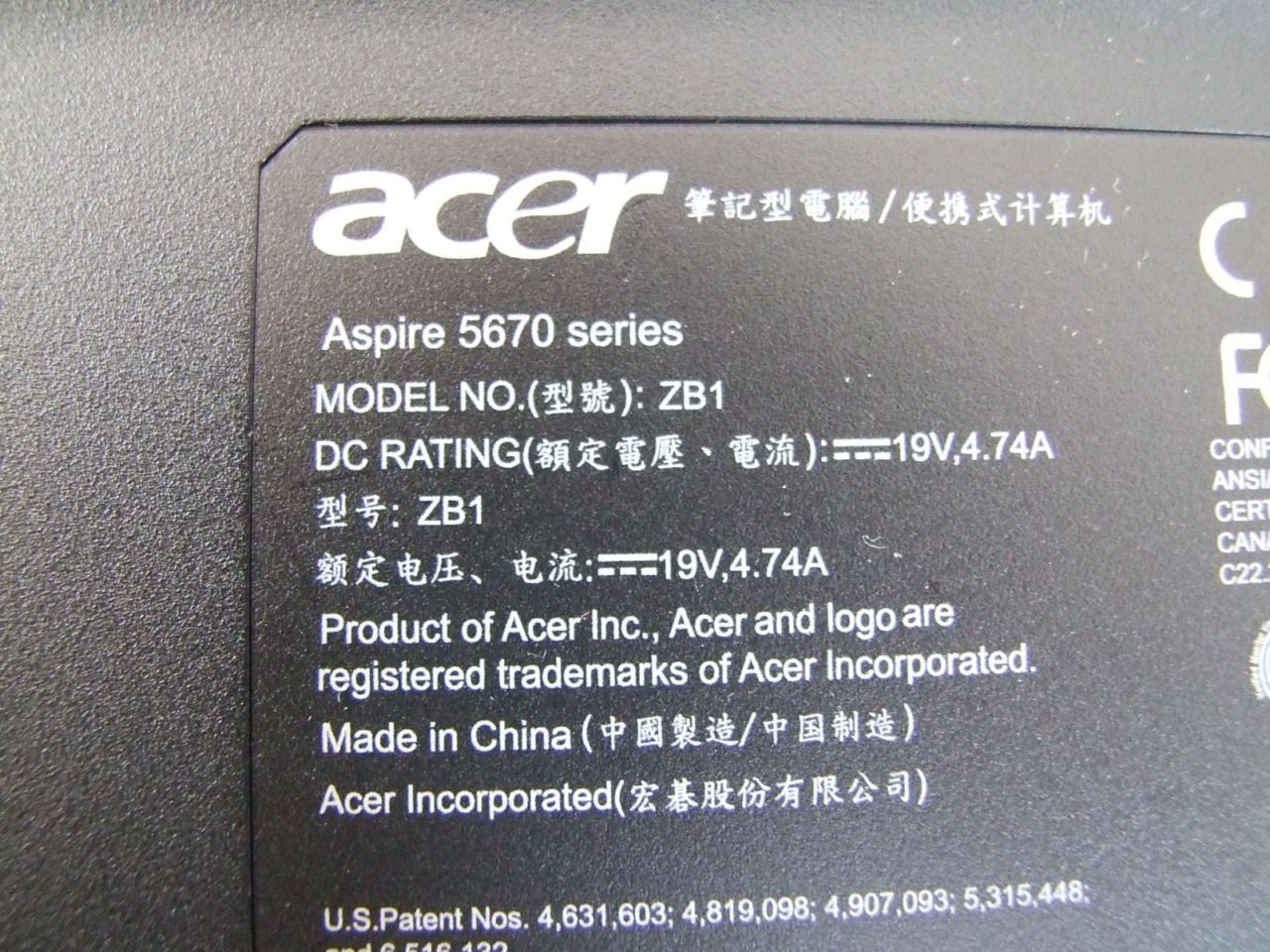

Hersteller laut Überschrift: Acer
Modell: 5672 Wlmi

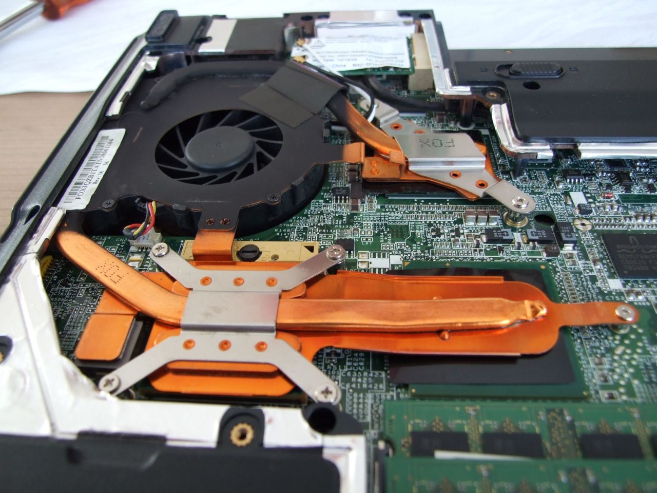

Hier die Bilder:

also ich kann mir absolut nicht vorstellen, dass das geklebt ist.
hast du mal versucht, nachdem alle schrauben gelöst wurden, die kühleinheit durch leichtes hin- und her bewegen zu lösen? also nicht hebeln, sondern leicht nach links und rechts drehen. vielleicht ist das wärmeleitpad durch die hitze sehr hart geworden.
hast du auch wirklich alle schrauben rausgedreht? auch die des lüfters?
also ich habe die vier schwarzen und die sieben silbernen Schrauben gelöst. Ging trotzdem nichts.

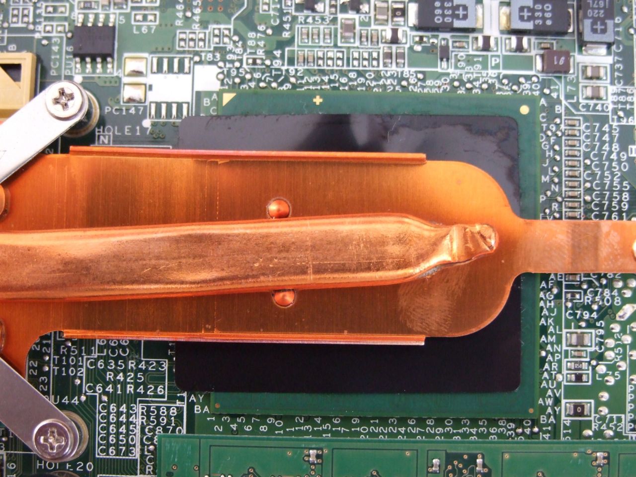

was ist das für ne schwarze Folie zwischen Chip und Heatpipe?
ja diese folie wird wohl dafür da sein, um zu verhindern, dass etwas vom wärmeleitpad auf den grafikchip gelangt.
kannst du den lüfter nicht so rausbauen, ohne die kühleinheit abzunehmen? das müsste doch gehen, wenn du die ganz kleinen schwarzen schrauben alle löst?!
nee, leider ist der schwarze Deckel an die kühleinheit angenietet. Geht leider nicht ab.
Ich hab jetzt mal den Ventilator richtig sauber gemacht. Jetzt läuft er auch wieder ruhig. Mal schauen ob das reicht, auch ohne wegbauen.

Dabei ist mir aufgefallen, dass ein Chip der vorher mit einem Wärmeleitpad ausgestattet war die Kühleinheit gar nicht mehr berührt (siehe 2. Bild oben, der kleine Chip ganz links). Das Wärmeleitpad ist naürlich dicker als die Paste. Also habe ich den Kühler wieder abmontiert. Dabei habe ich bemerkt, dass die Wärmeleitpaste eines anderen Chipsatzes die Kühleinheit auch nicht berührt hat :-(. Alles umsonst.

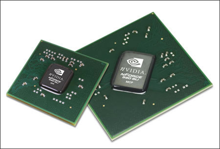

Über zwei Chips war auch so eine schwarze Klebefolie geklebt (siehe3. Bild oben), in der eine Aussparung für die Kontaktfläche mit der Kühleinheit ausgeschnitten war. Diese Klebefolie habe ich entfernt. Muss die Folie unbedingt drauf sein oder kann ich die weglassen? Hab da ein bisschen bedenken, da der Chip nicht ebenflächig ist (siehe Beispielbild). Wenn ich diese weglasse, hat der Kühlkörper Kontakt mit diesen "Stiften" auf dem Chip. Kann es da einen Kurzschluss geben?

einen kurzen kann's im prinzip natürlich geben, musst mal schauen, womit die hardware in berührung kommen könnte. ansonsten kannst du die schwarze folie doch einfach wieder drauf machen?!
