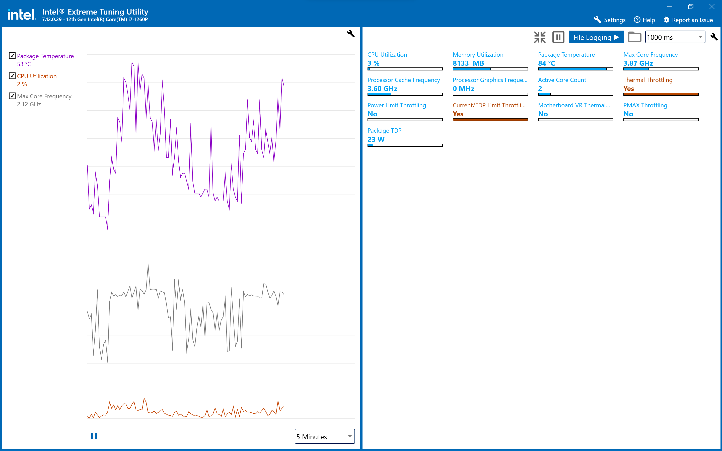

Mithilfe von dem Programm Intel® Extreme Tuning Utility (kurz XTU) "überwache" ich dann immer mal wieder die Temperatur des Prozessors und im Taskmanager schaue ich auch oft nach, wie stark die cpu gerade belastet ist.
Das komische ist aber, dass die cpu fast nie stark belastet ist und der Laptop trotzdem so laut wird.

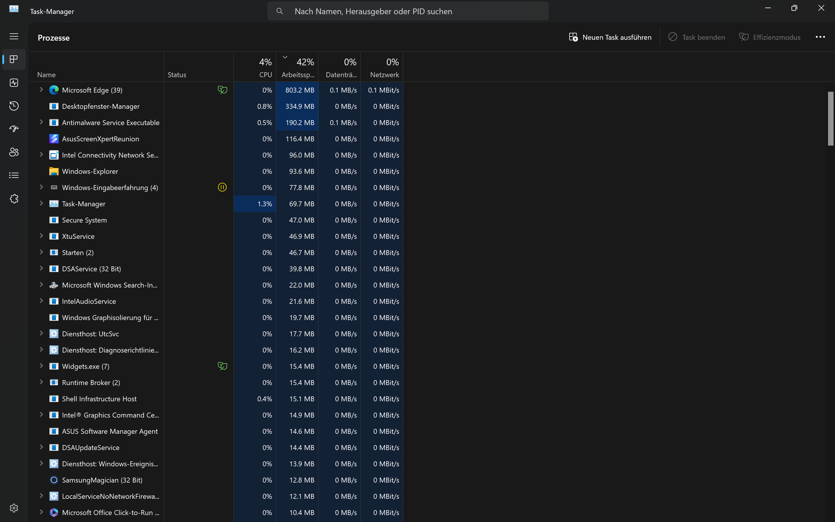

Hier ein kurzer Screenshot, wie es zum Beispiel gerade im Moment des Erstellen dieses Beitrags aussieht:

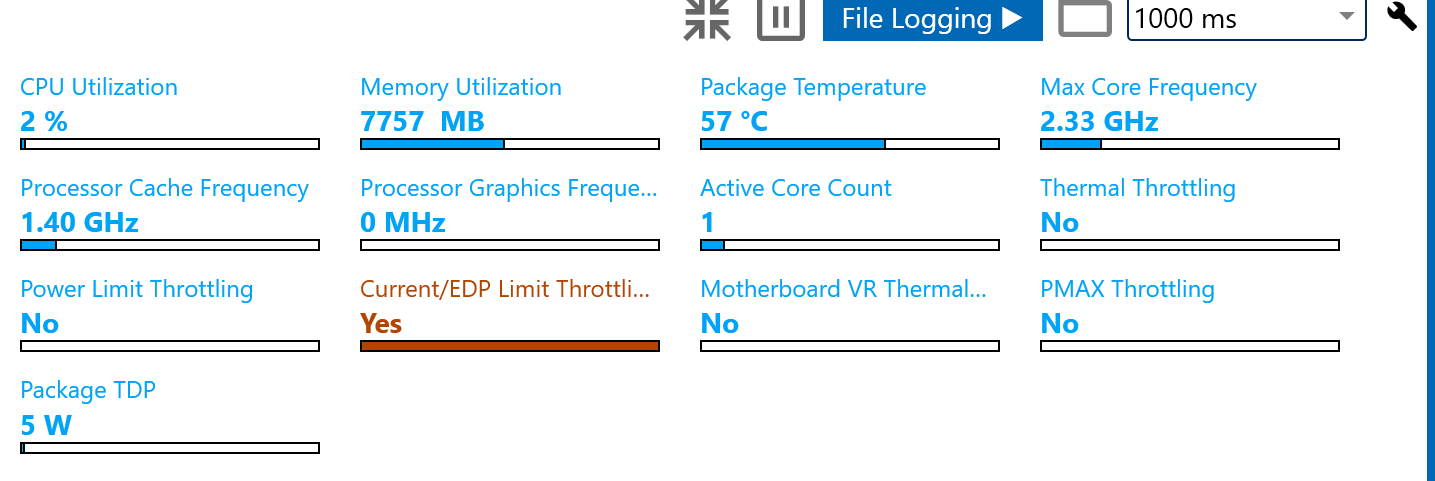

Zum selben Zeitpunkt:
So eben habe ich kurz ein YouTube Video angemacht (normale Auflösung, 1080p) und die Temperatur springt sofort von "normalen 50 - 60 Grad auf 70 - 80 Grad und die Lüfter werden sehr laut. Es laufen ausserdem gar keine anderen Programme im Hintergrund und es ist nur 1 Tab mit YouTube und der Tab mit dieser Website, also ComputerBase offen (total 2):
Wenn ich dann zum Beispiel bei dem selben YouTube Video bleibe und dieses weiterhin ansehe "reguliert" sich die Temperatur zum Teil nach ein paar Minuten und der Lüfter wird wieder leiser, sobald ich aber wieder ein neues Video anklicke gehen die Temperaturen kurzzeitig ganz hoch und der Lüfter wird erneut sehr laut.
(Der Screenshot von xtu war so circa der heisseste Moment, den ich mit dem Screenshot erwischen konnte.)
