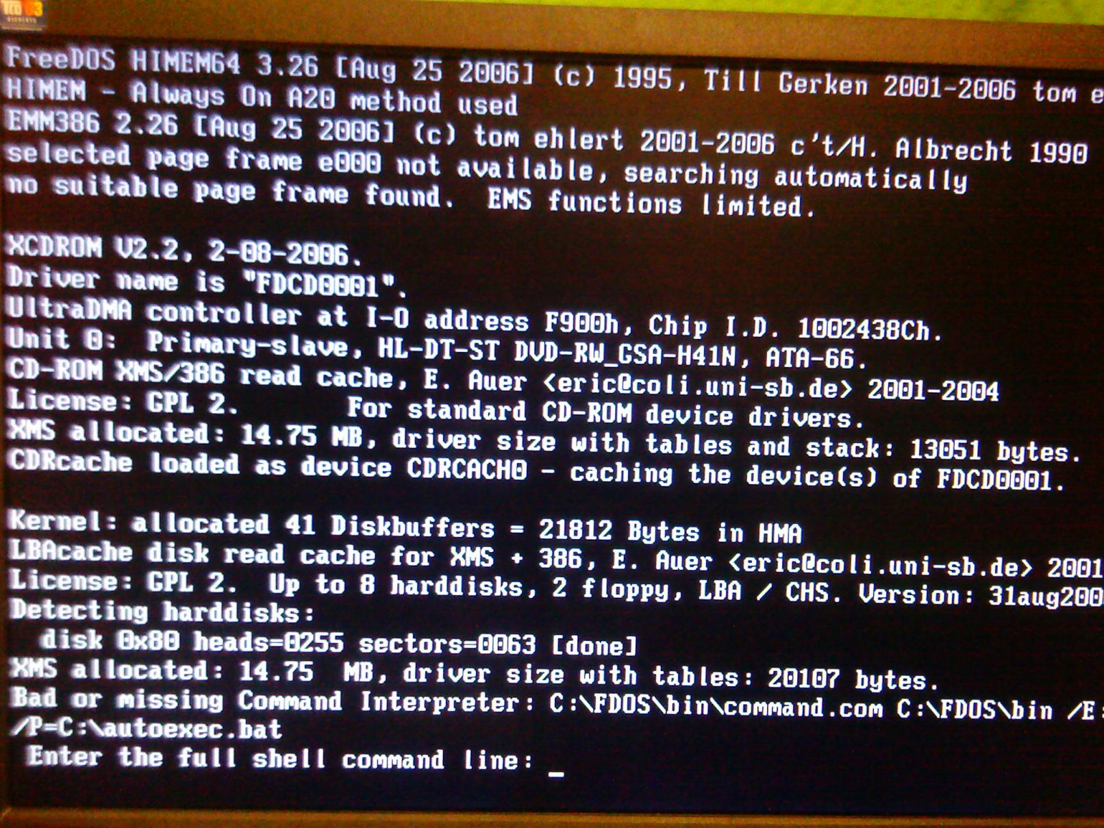

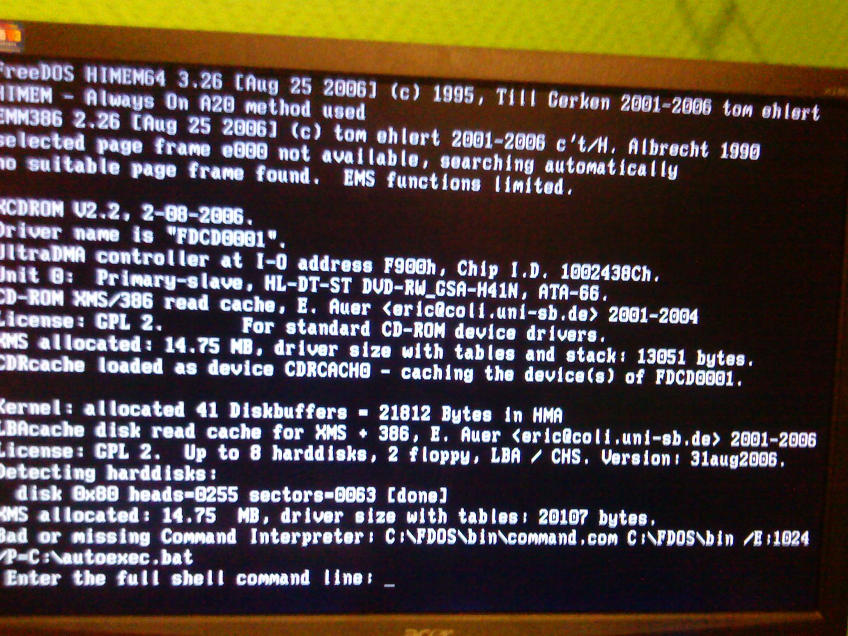

hab mir mal freedos heruntergeladen. Gut, .iso als image auf ne cd gebrannt,FP formatiert, installiert, installation fertig, reboot. Dann kommt da ne aufforderung dass ich was eingeben muss(siehe bild) !
hab schon etliches probiert, zbsp den pfad von der cd vom command.com angegeben.. allerdings hilft dies nichts.
Diese eingabe kann ich jedoch vermeiden, indem ich beim timeout (bevor die eingabeforderung da kommt) so nen kleines menü kommt (man kann zwischen 1,2 und 3 auswählen) irgendwas klicke und dann immer Yes und Enter drücke.
Dann komm ich ins Freedos, was auch zu funktionieren scheint, zbsp der edit funktioniert...
ja, meine frage, was ich machen muss damit ich mein freedos nicht so umständlich starten muss?
sorry für die tolle beschreibung aber da ist wirklich kein licht im dunkeln...
hoffe mir kann jmd helfen bitte
danke

Wohin hast Du denn Freedos installiert? Hast Du eine autoexec.bat auf der Oberfläche der Festplatte in der die Pfade stehen?
Dort wo Freedos installiert ist oder startest Du es von der CD?
Hast Du die Platte vorher bootfähig gemacht
FORMAT C: /S von einer Startdiskette/CD
Die Frage war ob Du die Platte auch bootfähig gemacht hast und nicht ob Du sie formatiert hast,
FORMAT C: /S , das /S steht dafür, das die Systemdateien (Command.com, IO.SYS, usw.) auf die Platte kommen und diese dann bootfähig wird (steht im MBR). Wenn Du es so beschreibst wie oben
hast Du das nicht gemacht und die Platte ist nicht in der Lage "Freedos" so zu starten das es auch von der Platte unterstützt wird, Du musst immer die Installations CD / Diskette eingelegt haben.
PS: Wie hast Du freedos auf Platte installiert, einfach nur draufkopiert oder das Setup gestartet? So wie das bei Dir aussieht, installierst Du noch, lies Dir mal die Anleitungen durch und was vorbereitet werden muss:
http://de.wikibooks.org/wiki/FreeDOS-Kompendium:_Installation
FreeDOS benutzt CHS für die Ermittlung des Startsektors, also muss der Startsektor innerhalb der ersten 1024 Sektoren der HDD liegen, bzw. die FreeDOS Partition darf nicht oberhalb der 8GiB LBA Grenze liegen.
Sollte das der Fall sein, muss man einen entsprechenden Bootmanager verwenden.

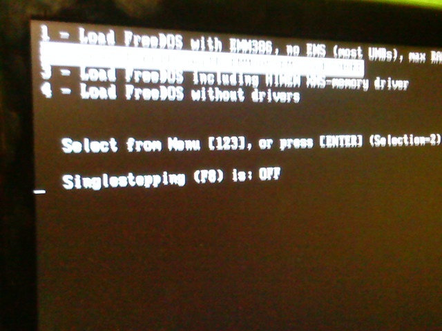

Ach ja, hab mal nen screen hochgeladen wie es bei mir momentan aussieht, wenn ich den pc anmache(keine cd im LW),dann kommt dieses menü:
wegem dem schlechten bild hab ich mal alles abgeschrieben:p
1 - Load FreeDos with EMM386,no EMS (most UMBs),max RAM free
2 - Load Freedis with EMM386+ EMS and SHARE
3 - Load freedos with including HIMEM XMS memory driver //da funzt freedos
4 - Load freedos without drivers //nicht anwählbar
ja bei punkt 1 und 2 da fragt er halt nach dem pfad .
bei punkt 3 da funzt freedos und punkt 4 kann ich erst gar nicht anwählen mit den pfeilen.
danke
ist klar, weil du nur XMS verwenden kannst, EMS Speicher kannst du nicht mehr verwenden, wenn der RAM >64MiB ist. Würde nur dann gehen, wenn das BIOS"OS/2 Memory Hole 64MB" unterstützen würde. Damit lässt sich der RAM oberhalb 64MiB ignorieren.
http://de.wikibooks.org/wiki/FreeDOS-Kompendium:_Konfiguration
