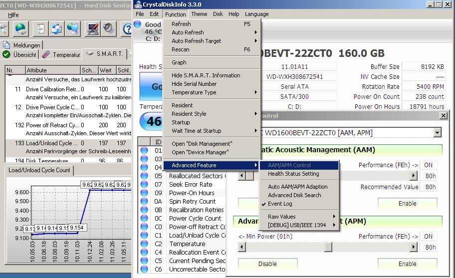

Mit CrystalDiskInfo kann man das Power Management zwar einstellen, aber nur wenn man die Platte direkt an den SATA-Controller hängt. Sobald aber die Platte wieder im Gehäuse steckt, wird die Einstellung ignoriert und nach ca 2 Minuten erfolgt der SpinDown.

Liegt vielleicht doch an den APM-Defaulteinstellungen der Platte, unter 0x80 schaltet der Motor ab. Werte darüber parken nur die Köpfe, 0xFE bedeutet nie

Da die APM-Einstellungen nichts bewirken und es auch keine Firmwareupdates gibt oder sonstige Tools, habe ich die folgende kleine Datei namens "on.cmd" auf die Platte kopiert und starte die einfach. Alle 110 Sekunden wird das Directory gelesen und auf die Platte in eine Datei geschrieben.
Dadurch wird kurz vor dem SpinDown Aktivität kreiert, wodurch SpinDown verhindert wird.
