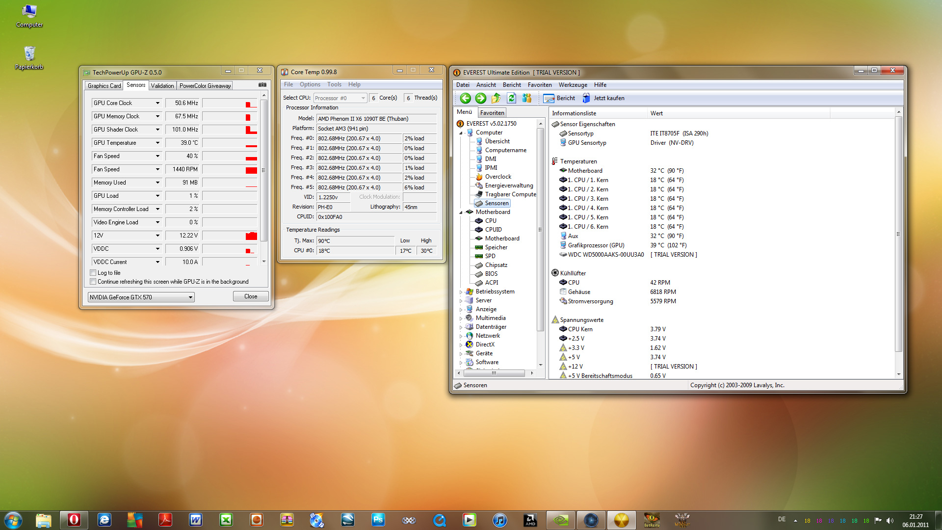

also ich bin auch sehr skeptisch - im leerlauf wenn alle 6 cores auf 800mhz runtergetaktet sind und bei
ca 18°C zimmertemperatur bekomme ich 19°C von everest und core temp zurück ...
die mother board und graka temps scheinen aber zustimmen, die sind bei 32°C und bei 36°C
was kann ich den tun um sicher zu gehen?
die mainboardtemp kannst knicken - der sensor dafür ist meist nichtmal in der nähe der northbridge - die ist wesentlich heißer^^
grad amd-cpus lesen sehr ungenau aus - da kannst ein gutes stück draufrechnen...
die temp der grafikkarte wundert mich aber auch irgendwie...das schaffe ich ja grad mit 90% lüfterdrehzahl im idle...
hier mal ein screenshot:
würde mir ein bios update etwas bringen?
Also ich finde diese 30 grad im Idle schon viel zu viel , da die Tempsensoren ca10-15 grad zu wenig anzeigen bei den AMD x6.
Ich hab hier auch öfters mal angebliche 15-18 grad bei 21-22 grad Zimmertemperatur^^
Edit: Joa , 17 grad , passt .
BiosUpdate wird nichts bringen , liegt an den Sensoren in der Cpu .
naja gut die grafiktemps sind doch okay...hat sich wohl sehr viel im idle zwischen gtx2xx und gtx5xx getan ;)
ja aber irgendwie kann das doch nicht sein ... ich dachte amd cpu's werden heißer als intel cpu's ?

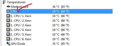

Probier mit AIDA64, das zeigt noch zusätzlich eine CPU Temperatur.
untitled-jpg.215449
das sieht schon besser aus :D oder???
