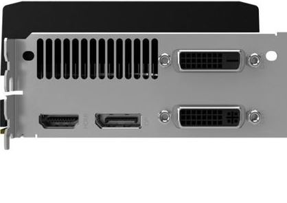

ok die Karte hat 2 x Dual Link DVI Ports ... daher Kabel ->
@xxMuahdibxx: Glaub ich kaum, siehe Foto.
Danke, hab ich auch grad gelesen.
Also ist tatsächlich nur der DVI-I port in der lage die 120Hz zu übertragen.
