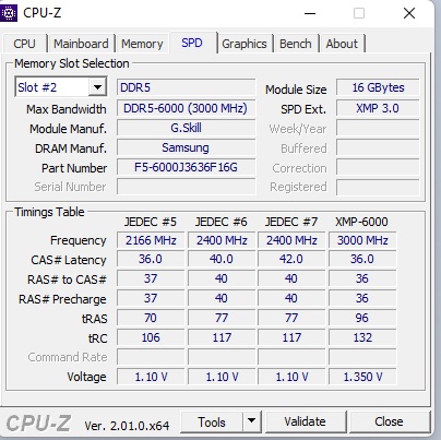

CPU-Z Mainboard, Memory und SPD Screenshots fehlen ! Mit 1x 16GB getestet ?

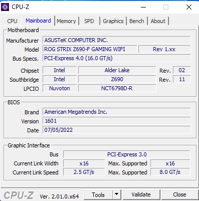

Und endlich mal CPU-Z Screens denn Alder Lake kann beim RAM zickig sein. Aktuelles Bios und korrekte Slots ?

BIOS ist Version 0803, die aktuellste Version ist 1601.
-> ist ein BIOS Update "schwer" oder relativ leicht zu meistern? Ich habe das noch nicht gemacht.

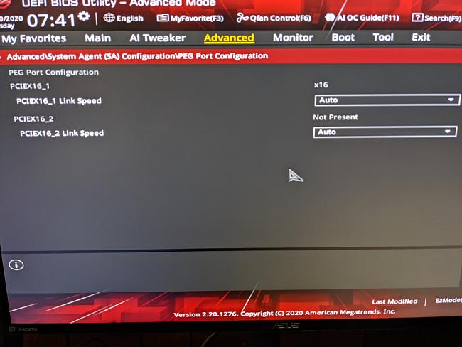

im Bios separat PCIe 3.0 einstellen
-> weiß jemand aus dem Kopf, wo ich da am besten suchen muss, bei einem Asus Board?
Google weiß das =)
So irgendwie in der Art.. Advanced / System Agent Configuration / PEG (PCI Express for Graphics)
Merci! Wird heute Abend ausprobiert :)

Anbei die gewünschten CPU-Z Fotos
