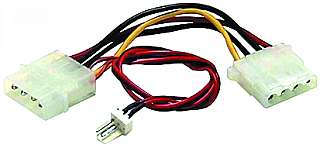

entweder Stecker abzwicken und einen Laufwerksstecker anschließen
oder solch einen Adapter Kaufen und dann einen Laufwerksstecker aufcrimpen.

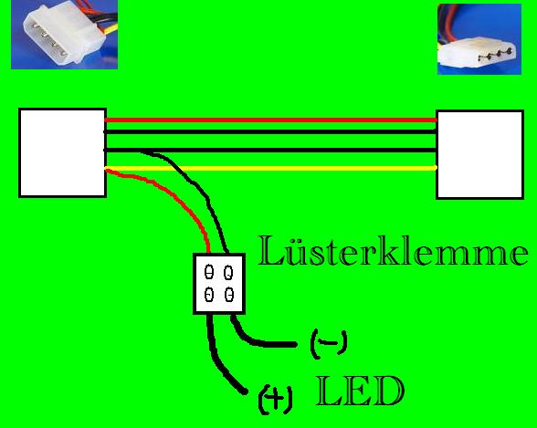

du kannst die 2 Kabel entweder mit einer Lüsterklemme direkt an dein Netzteil machen( das hat den Nachteil, dass du ein Netzteilkabel erst noch zerschneiden musst). Oder wenn du sowas über hast nimmst den adapter von einem Lüfter. Den kannst ja zerschneiden und auch mit der Klemme verbinden. so hast du einen eigenen stecker an deiner LED Leiste.

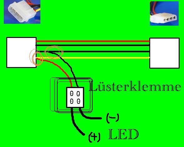

na das Bild stellt den Adapter/Stecker dar den du als Bild hochgeladen hast.
Die Lüsterklemme es an der stelle wo du normalerweiße den Lüfter ran machst.

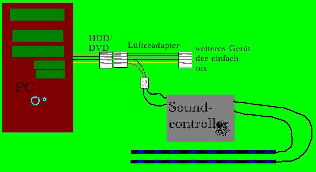

An das adnere ende der Lüsterklemme (da wo ich das + und - ran gemalt hab ) kommt das Kabel was du von dem Zigarettenanzünderadapter ab gemacht hast. und dann kommt erst das Soundding und dann die 2 Ledleisten
na das linke Ende (darum hab ich das auch nochmal abgebidet) auf meinem bildchen kommt ans Netzteil und das rechte Ende bleibt frei oder kommt an eine Festplatte oder so
da kannst also noch was anschließen
es geht dir also kein Stecker verloren
