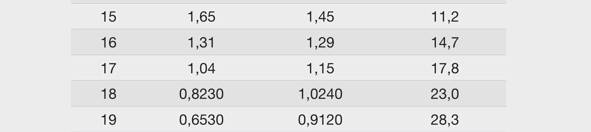

Wirklich krass in welchem Bereich wir uns mittlerweile aufhalten was die Leistungsaufnahme, Belastbarkeit und Installation solcher Systeme betrifft. Man muss hier doch davon ausgehen, dass die allermeisten nur die Hardware zusammen stecken können und die Software installieren um einen lauffähigen PC zu erhalten. Dafür benötigt man Produkte, die unter allen Umständen funktionieren, belastbar sind und keine Gefahr für die andere Hardware bzw sogar Leib und Leben darstellen. Zudem müssen auch Hersteller von Fertig-PCs hier extreme Sorgfalt walten lassen!
Schaut man sich einmal an was der Unterschied zwischen AWG16 zu 18 ist.
Das erste gibt den Leiterquerschnitt an, der 3. Wert den Kohm Widerstand auf einem km Leitung.
Die Unterschiede sind massiv! Wie in der Elektrotechnik auch für die Verlegung von Leitungen und Kabeln, kommen aber auch hier noch andere Faktoren dazu: Verlegearten, Biegeradius, Temperaturen, EMV. Alle Faktoren reduzieren die Belastbarkeit von Leitungen und Kabeln in der Praxis sobald diese von den Idealbedienung abweichen. Z.B. viele Adern unterschiedlicher Frequenzen in dichter Verlegeart mit engen Biegeradius bei mehr als 25 Grad Umgebungstemperatur. Hierzu nun sogar noch die Schwachstelle Steckverbindung mit potentiell erhöhten Übergangswiderständen.
Wie kann nun nach erfolgreicher Montage überprüft werden, ob die Installation fachgerecht und belastbar ist, um diese in Betrieb zu nehmen und einen sicheren Umgang bieten?!
Sowas muss, für mein Empfinden, mittlerweile auslesbar sein über BIOS/Uefi und über die Software wie Grafikkartentreiber oder Tools. Z.B. über die anliegende Spannung an den Pins und Ports der Grafikkarte und idealerweise dem Widerstand GPU zum Netzteil. Bei Nichteinhaltung der Parameter wird die Hardware gebremst und Warnmeldungen oder Schutzabschaltung sind die Folge.
Was passiert denn, wenn auf 1 von 4 rails des Netzteils, 1 schlechter wird oder gar ausfällt? Wie sieht dazu die Fehlersuche aus? Nur mal so als Denkanstoß.
