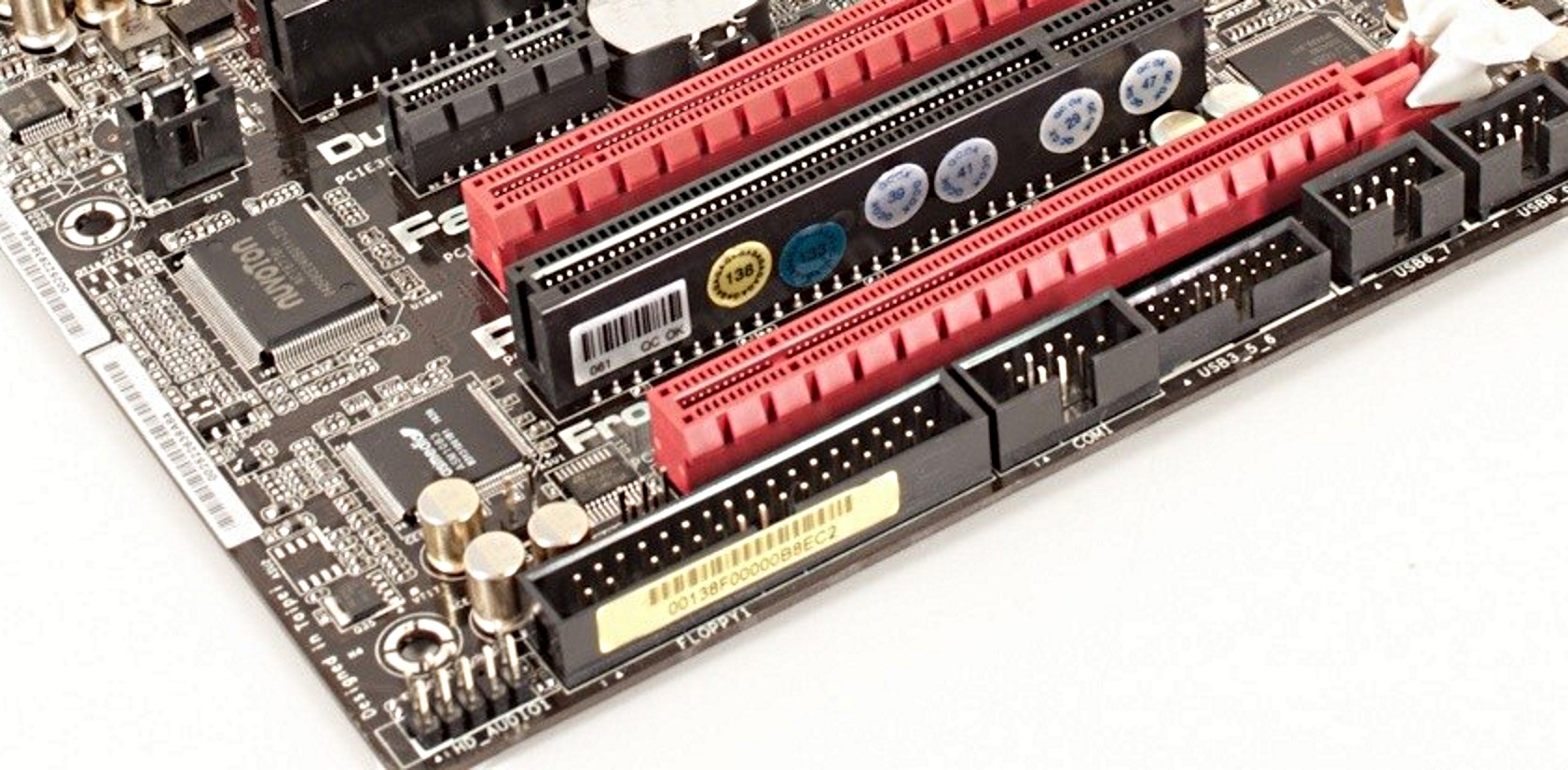

Ich hatte es gereinigt und einige Labels entfernt. (manche sahen nicht mehr soo dolle aus
(hätte einfach vorher Bilder von machen sollen)
Auch die Batterie hatte ich gewechsel << FAIL ! - hier vergisst ein AsRock Board gerne 1394 GUID / MAC ADRESS

Ist es eigentlich wichtig die richtige ID einzugeben ? <-- NEIN, ist es nicht

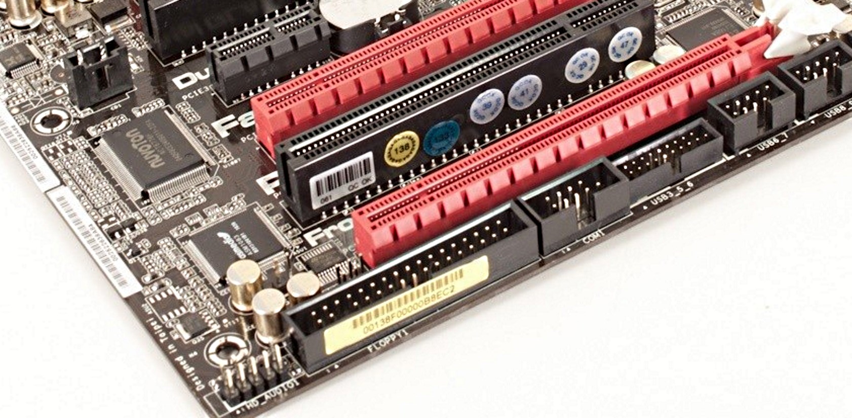

Hallo hab das selbe Board und das selbe Problem aber anscheinend zu dumm ein Stick zu erstellen und hab keine Ahnung wie ich das programm dann straten soll. Kannst du mir da helfen ?? Muss auch sagen bei mir hab ich den ID Sticker nicht entfernt und ich seh auch keinen.
Reaktionen: RaptorTP
Oha, bin gerade nicht am Rechner.
Schau mir das später an. Zur Info: die Nummer oben kannste auch nehmen.
Geht genauso !

STEP1: Find motherboard's 1394 ID on FLOPPY1 connector (1394 ID is 16 digits number. Ex: 00138F0000000091).

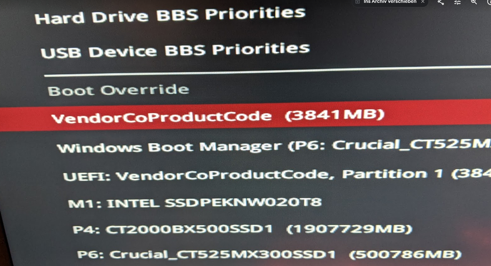

Wenn fertig noch die exe einfach auf den USB Stick und davon booten:
geht bei mir so:

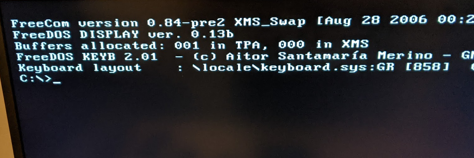

schon startet FreeDos
passt so - kurz warten

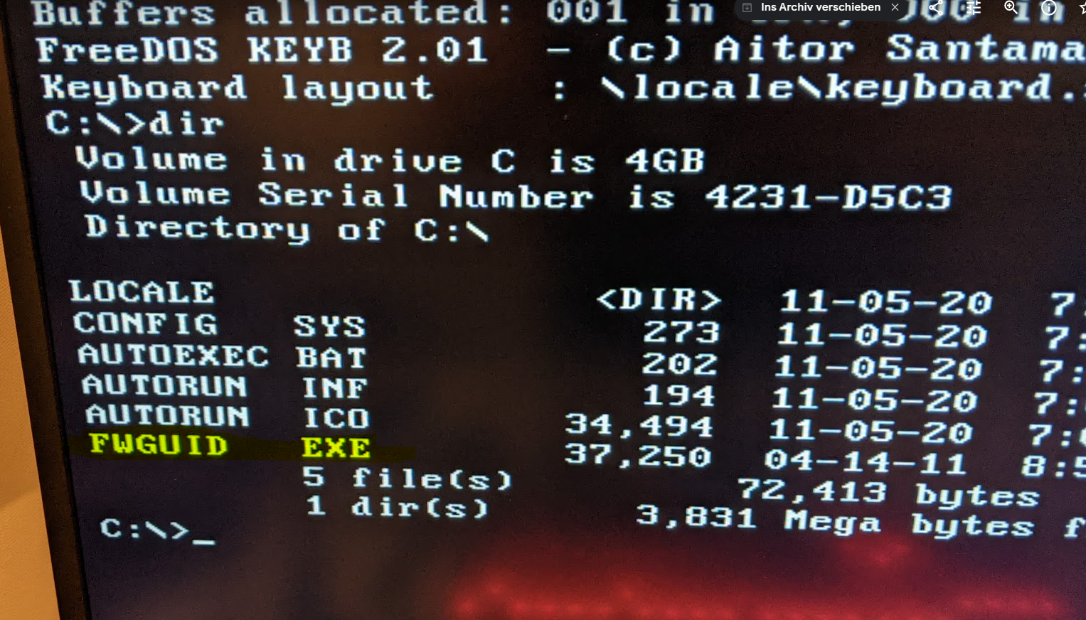

gestartet - und auch die Datei ist aufm Stick:
dort dann
fwguid c 00138F00000B8EC2
eingeben. Dann sollte wohl irgendwie CALL OK kommen.
