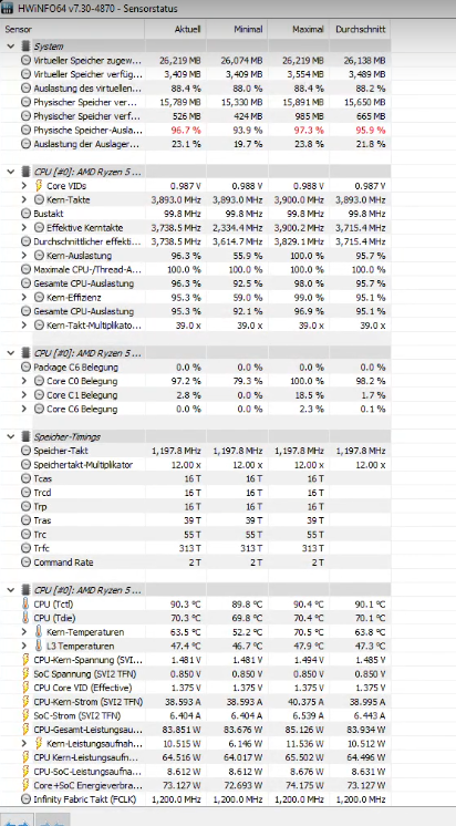

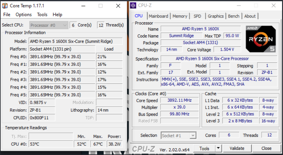

Der Prozessor Läuft auf 1,5 Volt?
Das ist vieel zu viel für einen 1600er. Und die Spannungswandler finden das bestimmt auch nicht so toll.
Kein Wunder, das die CPU gegrillt wird und Probleme macht.
also wer immer das Ding übertaktet hat, hat da wohl etwas mist gebaut.
Schaut, das er auf nicht mehr als 1,35 V läuft, sonst ist er bald hin.
Damit sollten bei nem guten Chip auch ohne probleme stabile 3,6-3,7 Ghz erreichbar sein.
Bei meinem alten 1600er (ohne x) gingen auch 3,8 mit dieser Spannung, allerdings pfeifte der Lüfter da schon auf dem letzten Loch.
Lass prime95 laufen und schau Dir im Task-Manager die Kernauslastung an.
Wenn nach einer Zeit die Kerne anfangen auszusteigen, dann ist der Takt zu hoch und die Übertaktung instabil.
Dann muss der Takt runter.
