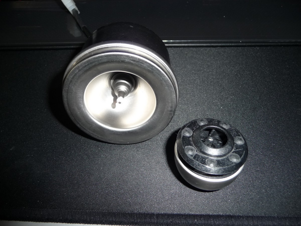

Hallo Leute,
Habe es geschafft in kurzef Zeit 2 d5 Pumpen vpp755 und aquacomputer d5 schrott zu bekommen.
Kann das an den Kühlmitteln liegen?
Ich hatte zuvor CFX blue nicht ganz rausbekommen und habe einfach Phobya zuperzero blue reingemischt.
Was denkt ihr?

Wie kann man denn eine Pumpe schrotten?
a) ohne Wasser laufen lassen
b) beim Einbau nicht genug festziehen so dass Wasser eindringt
c) ?
vlt einer davon...
Hinweis
Nicht geeignet für den Dauerbetrieb mit Flüssigkeiten die Titandioxid oder Glyzerin enthalten. Typischerweise verwenden viele Pastelfarben diese Zusätze.
HINWEIS
Sollte die Pumpe im laufenden Betrieb anfangen zu rattern, lösen sie die Halteschrauben ihrer Pumpe um eine viertel bis halbe Umdrehung. Aufgrund der sehr knapp bemessenen Toleranzen kann bei einer zu fest angezogenen Pumpe der Impeller gegen den Pumpendeckel schlagen.

Ich habe alles beachtet, naja ich glaube diese d5 Pumpen vertragen diese fertigmischungen nicht.,habe jetzt aquastream xt bestellt.
Nö, ist nicht unbedingt irrelevant, da die Pumpen Glyzerin nicht vertragen. Und ggf. vertragen sie das glyzerin- ähnliche Zeuchs auch nicht auf Dauer.
Also, anderes Kühlmittel verwenden und genau drauf achten, wie fest du die Pumpe anschraubst. Als Kühlmittel halt etwas ohne Farbzusätze nehmen. Oder, wenn du ein Showcase hast, das ganze aufeinander abstimmen und öfter reinigen. Geht nicht anders.
