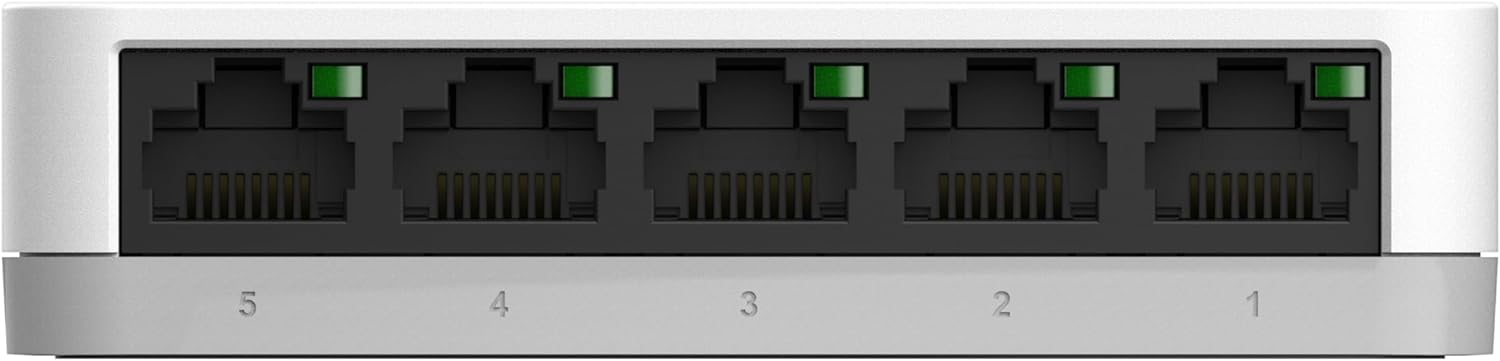

Könnte man dazwischen genau in der Mitte bei 100m nicht einen billigen 5-Port Gb-Switch einbauen?
Der würde das Signal sauber weitere 100m weiterleiten.
Mit einem 100m Stromkabel, damit der Switch versorgt wird ??
Reaktionen: nepi1975, Firefly2023 und madmax2010
@KeepCalm
Nein, ich meine, wenn dort in der Nähe eine Steckdose ist, wo die Leitung vorbei geht.
https://www.amazon.de/D-Link-GO-SW-5G-Gigabit-automatische-MDIX-Erkennung/dp/B009TZE41I
